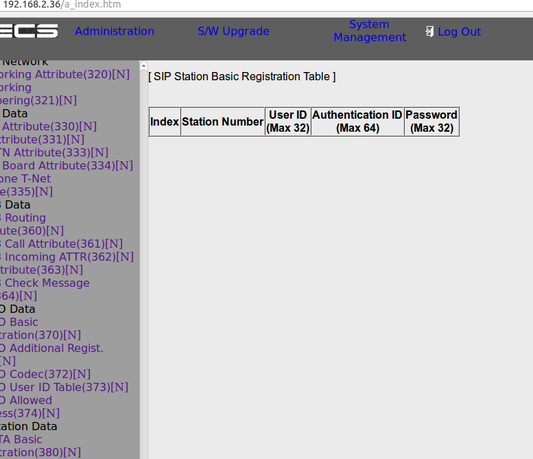

Всех приветствую. Пытаюсь настроить АТС для подключения к ней ip-телефонов LG. Точнее пока LG, в будущем могут появиться ещё и другие. После чтения доки дошёл до того, что нужные данные нужно указать в PGM380. Но табличка вообще отсутствует. Просто заголовок таблицы без полей. Что я сделал не так?

Как это табличка в 380 отсутствует? Версия у вас какая, каким браузером пользуетесь?
Браузер использую firefox 37. Версия mg300, прошивка
iPECS-MG/GS56M-2.1Ac DEC/12
Boot Version-1.1Ab AUG/11
OS Version-1.1Ab AUG/11
1.png [ 86.9 KiB | Просмотров: 5284 ]

Дмитрий П писал(а):
У нас есть телефон IP-Телефон 8802 и ещё одни уровнем выше, оба поддерживают как SIP, так и фирменный протокол.
Телефоны 88ХХ не поддерживают фирменный протокол. Это SIP телефоны, а, следовательно, требуются лицензии.
У вас версия 2.1 - используйте IE1
