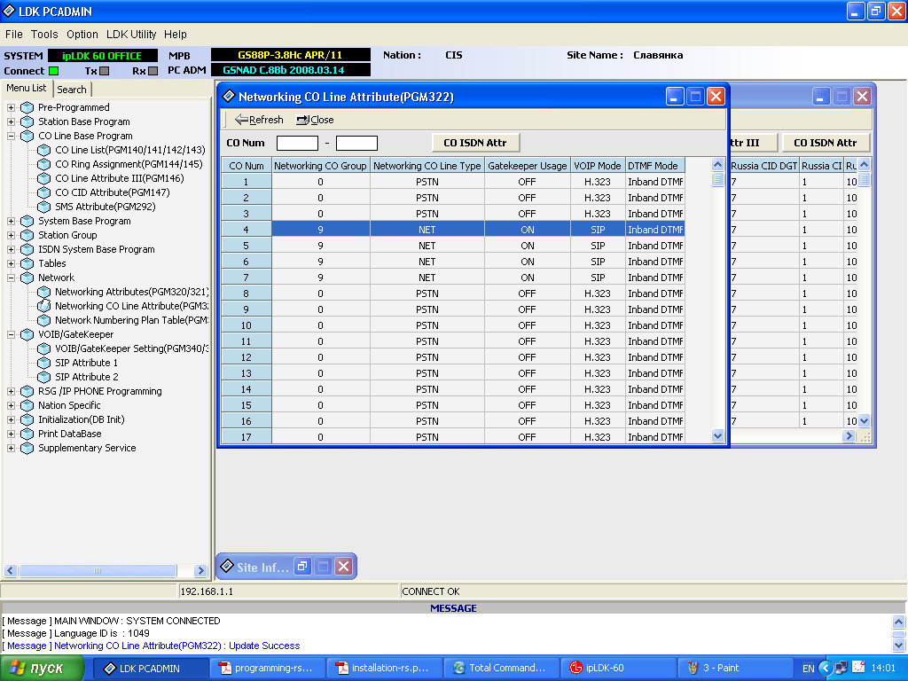

Вот еще скрины,что тут не так
5.jpg [ 258.81 KiB | Просмотров: 3431 ]
4.jpg [ 245.75 KiB | Просмотров: 3431 ]
 Заголовок сообщения: Re: ipLDK-60 плата voip
СообщениеДобавлено: 07 фев 2012, 20:19
Нужно PSTN, а не NET - и в ПГМ322, и в ПГМ324. В ПГМ324 - Digit Repeat OFF.
В ПГМ143 Enblock на линиях VoIP включен?

Да,enblok включен

В ПГМ324 вы не прописали NUM Plane Code - цифирь, по набору которой будут заниматься линии VoIP (например, 0, предварительно удалив его в плане нумерации АТС). И очистите CPN/IP Info - в вашем случае оно не нужно!!!

не понятно,а как тогда будет выходить,если очистить CON/IP Info?
СообщениеДобавлено: 07 фев 2012, 20:32
В SIP Attribute 1 прописан proxy провайдера. Вам, ведь, туда стучаться надо?! :-)

Да вы, сначала, пропишите все, о чем я написал - должно заработать. Перезагрузитесь.
