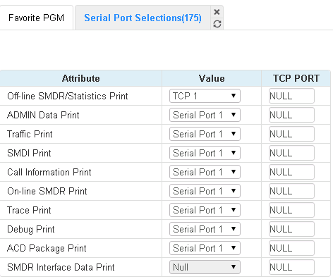

PBXCollect почему то не видит ничего. В чем может быть проблема?
1.png [ 12.11 KiB | Просмотров: 5772 ]

Скрины настройки EMG и pbxcollect
http://s1.radikale.ru/uploads/2015/12/2 ... 9-full.png
http://s1.radikale.ru/uploads/2015/12/2 ... a-full.png
http://s1.radikale.ru/uploads/2015/12/2 ... 1-full.png
Извините, а вы по RS232 подключены? У вас, просто, для On-line SMDR Print указано Serial Port 1...
