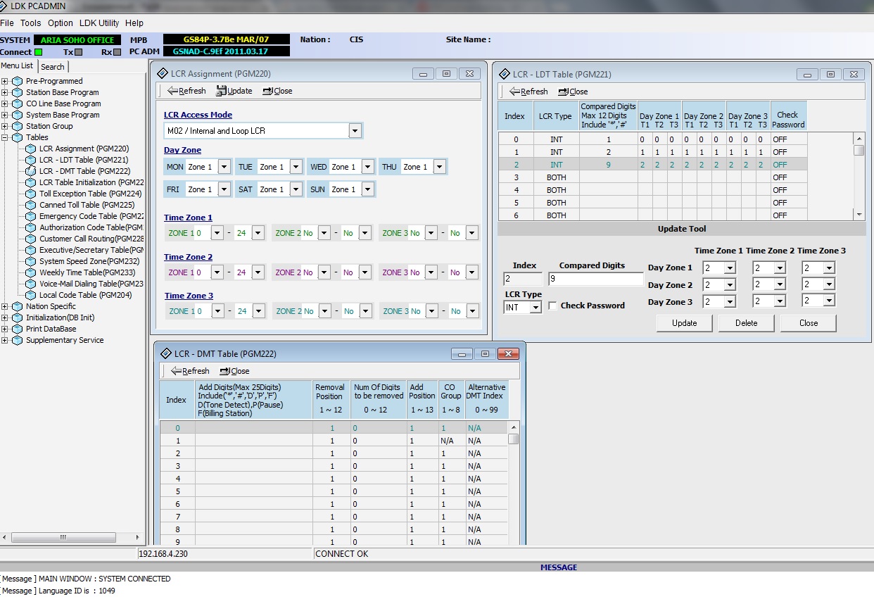

Посмотрите, что у вас с настройками LCR (220-222 программа). Похоже, там настроена трансляция 9-ки в линию.

Проверил 220-220, про 9 прописано в 221, но кажется это не то
Комментарий к файлу: 220-222
soho.jpg [ 295.79 KiB | Просмотров: 8490 ]

Как раз ТО!!!
Либо удалите 9-ку в 221 программе (но 9-ка тогда должна быть прописана в плане нумерации), либо в 222 программе для индекса 2 укажите Number Of Digits to be removed = 1.

Ааа! Большое спасибо!!!! В 222 прописал как вы сказали и все заработало!!!!
