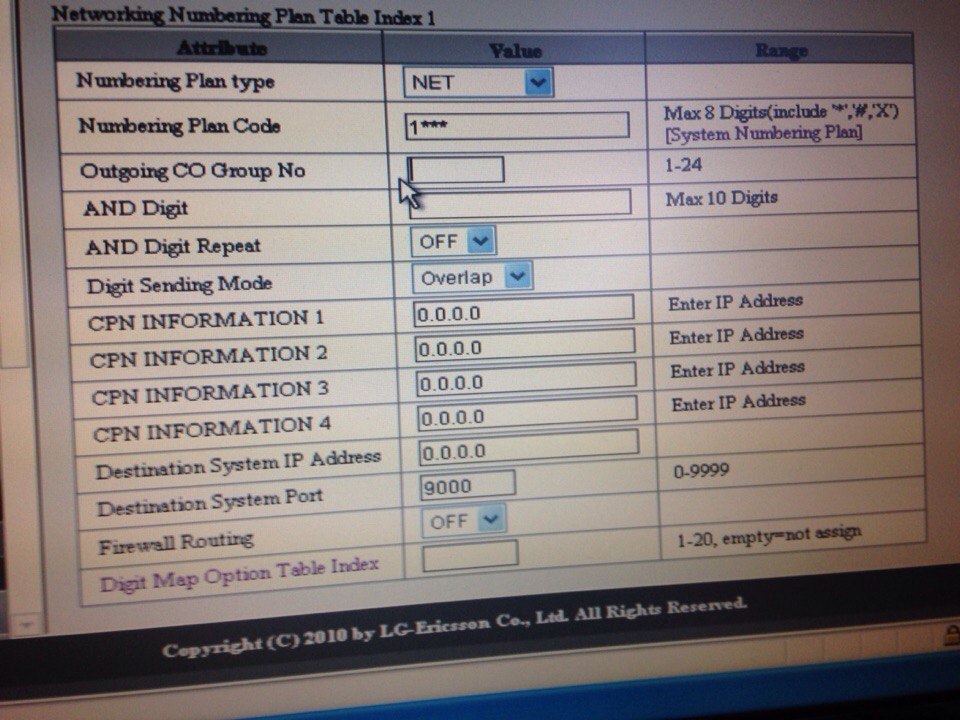

[quote="Виталий"]В пмг 108 Firewall -- ничего не надо
3. Outgoing group -0
Не могу поставить 0 группу, красным выделяет и всё. Диапозон 1-24 указан. В пгм 160 линии 13-16 стоят в 1 группе
3. Outgoing group- 2 эти линии действительно во 2-й группе???
Делаю же по шпаргалке,из 321, и как там влепил 2 группу. Так как нет у меня voib надо 1 группу ставить, понял.
Непрочитанное сообщениеДобавлено: 20 апр 2016, 16:15
ещё раз. в 160-й линии смотрящие на AVAYA с 13-16 в outg/=2 и Н,450
в 321-й для индекса (смотрящего на AVAYA)
Numbering Plan type = NET
Numbering Plan Code = 2xxx(нумерация AVAYA) точно 4-хзначная?
Digit Sending Mode = overlap
Outgoing CO Group No =2
CPN INFORMATION 1 = ip AVAYA
всё

Достал я навреное вас своей тупизной , но делаю всё так как вы говорите)) Исходящая группа 0 так и не ставится. Сейчас когда с LG набираю номер сначала тишина потом короткие гудки. С аваи нормально всё работает. Точно 4х значная и с 2ки. Возможно что то с аваей , не могу пока сказать, но тут всё много раз проверил и пробовал сделать
3.jpg [ 161.5 KiB | Просмотров: 1749 ]
2.jpg [ 144.8 KiB | Просмотров: 1749 ]
1.jpg [ 127.24 KiB | Просмотров: 1749 ]
Непрочитанное сообщениеДобавлено: 20 апр 2016, 17:42
Ну а тут все правильно, если 192.168.24.135 - это адрес аваи...
Снимайте трассировку, а, лучше, снифером воспользуйтесь!

В общем то воспользовался вайершарком, при вызове с Аваи всё видно, и станции и айпишники
При вызове с LG ничего не происходит
Все настройки те же что и в скринах. 192.168.24.135 - это адрес аваи

Zone Attribute(395) [N] --> VOIB Slot for RTP Relay?
Непрочитанное сообщениеДобавлено: 21 апр 2016, 11:51
Сообщений: 33
Что, совсем?
VOIB Slot for RTP Relay в 1 ячейке стоит 0, другие пустые, поменять не могу ни на что
Непрочитанное сообщениеДобавлено: 21 апр 2016, 12:21
Так я не понял, что, действительно, в снифах совсем ничего нет при исходящих со стороны MG?
Номера СО точно для 0-го слота? Или так - в Outgoing CO Group 2 только VoIP линии?
Версии железа?
Непрочитанное сообщениеДобавлено: 21 апр 2016, 12:40
Сообщений: 33
Решил всё отправить скринами. Ip avaya = 192.168.24.135
В снифах тишина
