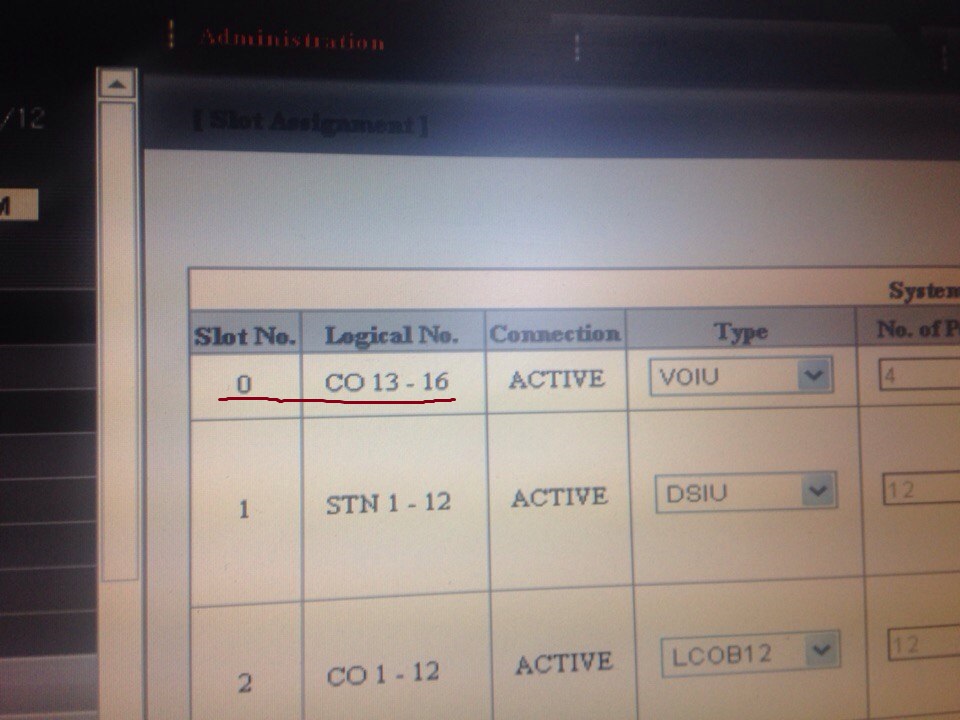

Так VOIB Slot for RTP Relay в 1 ячейке стоит 0, всё так ?

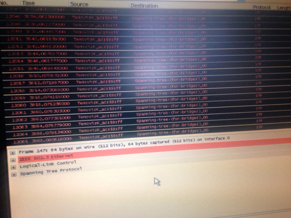

вот почему то о не отправилось ещё 2 скрина по предыдущим вопросам
5.jpg [ 138.05 KiB | Просмотров: 1618 ]
4.jpg [ 147.13 KiB | Просмотров: 1618 ]
