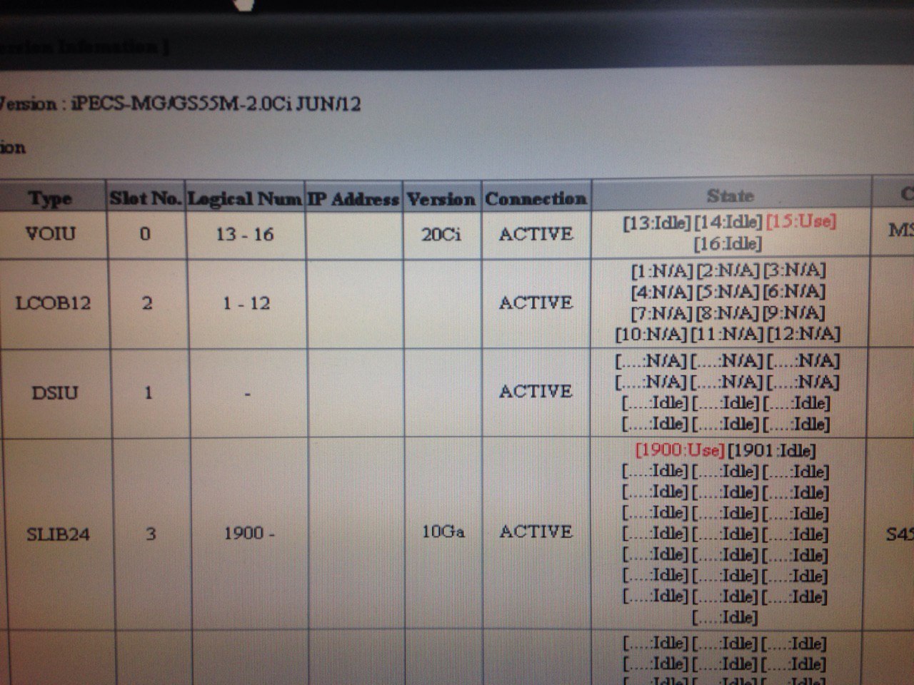

Все же, при попытке позвонить линии то 13-16 хотя бы занимаются?

Непрочитанное сообщениеДобавлено: 28 апр 2016, 11:23
пардон, не заметил. в чём смысл держать два номера 4-х значных?
Непрочитанное сообщениеДобавлено: 28 апр 2016, 11:24
Сообщений: 33
При звонке с LG
ZggVVqeQR7w.jpg [ 239.67 KiB | Просмотров: 2526 ]

А что ж в снифах то ничего нет?!
