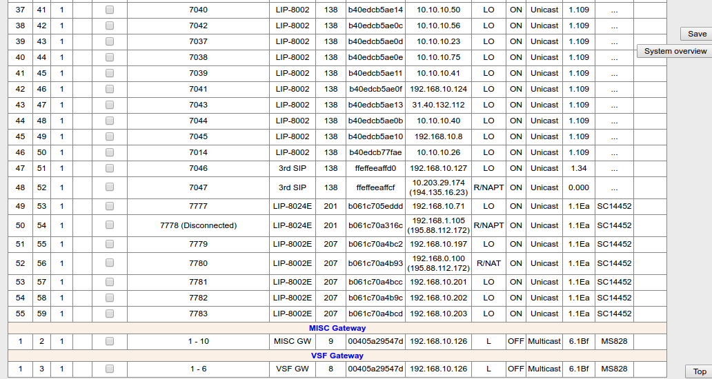

Да, именно так и устроено. Проблема только в том, что раньше, у нас не было удаленного офиса, и телефонов которые должны подключаться "извне". Вся телефонная сеть, окромя SIP-канала на провайдера городских линий крутилась внтури локалки. В основном у нас аппараты LIP-8002. Телефоны что находятся на удаленке LIP-8002E и LIP-8024E(один).
На телефонах которые на удаленке в качестве MFIM сервера прописан наш внешний адрес, который вбит статически на роутере. Как вариант, прикреплю скриншот части телефонов, зарегистрированных на АТС-ке.
В данном случае нас интересуют телефоны 7778, 7780.

На удаленке LIP-8002E и LIP-8024E. Эти аппараты работают не по SIP, а по фирменному протоколу IPKTS. Но, суть с портами не сильно меняется. Для rtp нужен проброс тех же самых портов - на проц своих, на voim своих. Для сигнализации нужен проброс порта 5588 на процессор. Я не увидел выше проброс портов rtp на процессор.
Что с настройками в аппаратах? Режим Remote? Адрес шлюза и т.п.?
