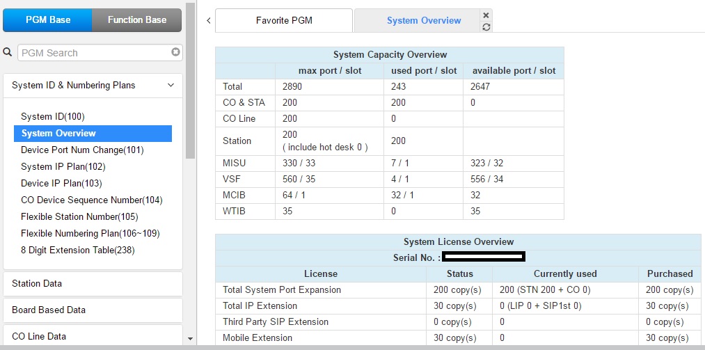

А подскажите где можно посмотреть кол-во доступных лицензий?
Это оно?

СообщениеДобавлено: 18 авг 2016, 12:54
в management
Это оно?
да это оно
у вас вверху(capacity) пишет, что 243 порта, а внизу(licence) лицензий=200
