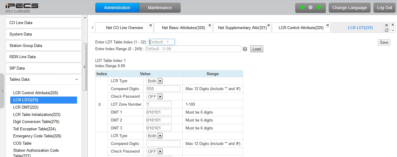

Насколько я понимаю проблема в том, что атс-ка не отсекает символы 11 (которые как я понял, должны указывать нашей атс-ке, что мы выходим на ай-пи линии)
Так как когда на 2 ат-ке настраиваем по маске отсекать первые "11" звонок с одной на другую проходит.
1.jpg [ 202.43 KiB | Просмотров: 6061 ]
Вот тут я ничего не понял! Зачем чего то там отсекать? Есть две АТС, на одной, допусти, номера 1ХХХ, на второй 2XXX. И чего отсекать то?
Впрочем, в доке все написано...

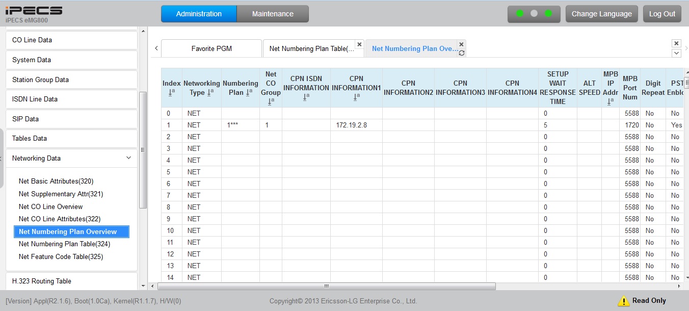

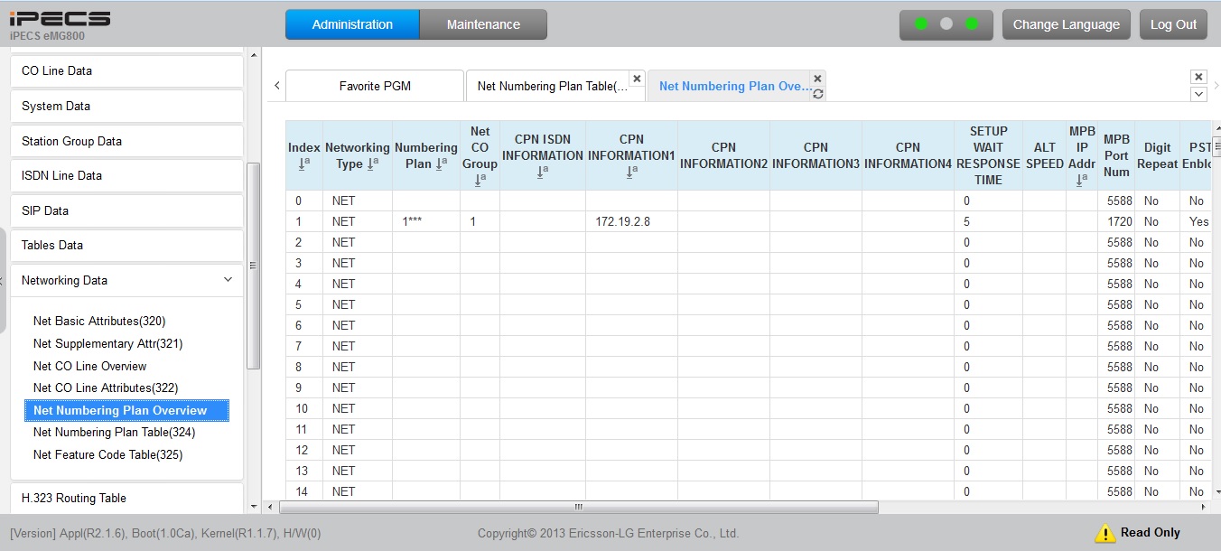

Что то я запутался.
Условие: Имеем АТС1 и АТС2 с нумерацией 100-399 на одной и такая же на другой. (согласен)
А вот дальше не пойму. С АТС1 вызов абонентов АТС2 121ХХ - как такое реализовать. Ведь это фактически то, что я хочу.
атс-ка понимает по добавочному номеру 12, что мне нужен номер на 2 атс-ке. (То ест для вызова абонента в краснодаре, человек в ростове должен набрать 23ХХХ, где ХХХ номер абонента на атс-ке в кранснодаре (23 выбрано для удобства общения,как номер региона), тогда если он хочется связаться с кем то из москвы то 77ХХХ)
Вот именно как реализовать, что бы атс-ка понимала, по добавочному номеру 23,61,77 (для каждого города свой), что нужно связаться с ХХХ абонентом с атс-ки в определеном городе.
Пытаюсь реализовать через LCR, но почему то при наборе 555103 не вызывается абонент 103 второй атс-ки.
3.jpg [ 146.06 KiB | Просмотров: 6049 ]
2.jpg [ 151.61 KiB | Просмотров: 6049 ]
