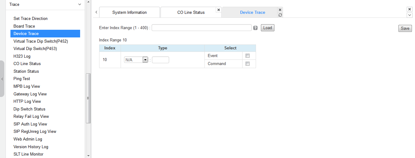

СообщениеДобавлено: 29 дек 2016, 09:34
Трассировку нужно делать через веб?
Снимок3.PNG [ 26.95 KiB | Просмотров: 1956 ]
СообщениеДобавлено: 29 дек 2016, 10:32
смотря, что у вас выставлено в АТС(куда сыпать), можно и по сом-порту(нужен кабель с DB9 "мамами")
СообщениеДобавлено: 29 дек 2016, 10:43
Куда сыпать я так понимаю тут настраивается?

СообщениеДобавлено: 29 дек 2016, 10:49
всё правильно. но читать доку категорически не хотите... отпало бы половину вопросов..
