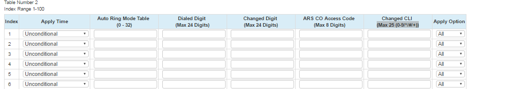

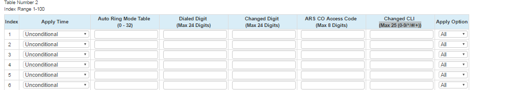

Входящие разрулить по Digit Conv Table получилось, но пока не ясно, как с некоторых номеров отправлять на голосовое меню в этом случае.
С 2-кой не получилось. Отрабатывает по внутреннему номеру.
Ставил 2xxxxxx -> 92xxxxxx.
А если сначала строчка 2XX->2XX, а потом строчка 2XXXXXX->92XXXXXX?
Кстати, X заглавными прописывали?

Попробую сегодня данный вариант. Да прописывал заглавными.

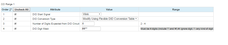

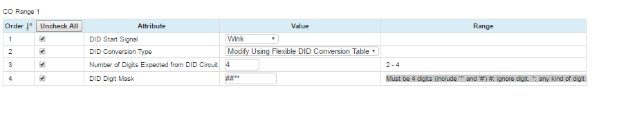

в 145 "*" любая цифра, а не последовательность. А про X нет указаний. В той же 270 про нее ничего не указано.
Просто подумал может на емж 800 х заменена на * ?
Снимок1.PNG [ 15.96 KiB | Просмотров: 1901 ]
Снимок.PNG [ 14.13 KiB | Просмотров: 1901 ]
Непрочитанное сообщениеДобавлено: 09 янв 2017, 18:00
в 145-й (маска) - х -не поставишь
#= игнор
* = любая цифра
а "Х" используют в основном в таблицах конвертации
