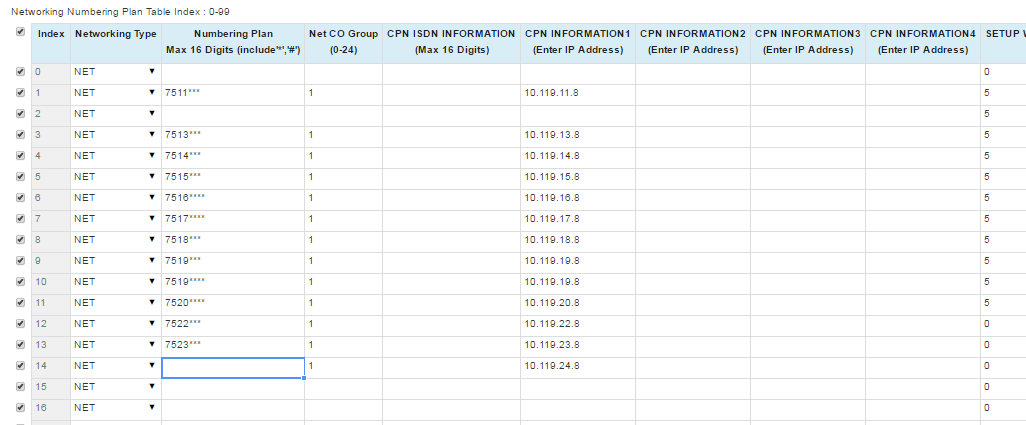

Заполняю 324 программу для различных атс.
пытаюсь внести запись
Index type num plan CO CP inforamtion
14 NET 7524**** 1 10.119.24.8
Сохраняю --> Запись в num plan становится пустой. Что за глюк?
Заметил что реагирует так при 4 "*", хотя до этого воспринимал такие записи.
Записи с 3 "*" вносятся. Другие комбинации цифр так же. Только если в записи присутствует 4 и более "*"
Снимок.PNG [ 37.61 KiB | Просмотров: 5266 ]

Это никакой не глюк! У вас уже имеется 4 записи с "****" - это максимум!
Расписывайте подробнее - 75241***, 75242*** и т.д.

Во! спасибо.Очень полезный ответ.
А на 3 "*" есть ограничения?
Просто в описании ldk про ограничения не видел.
