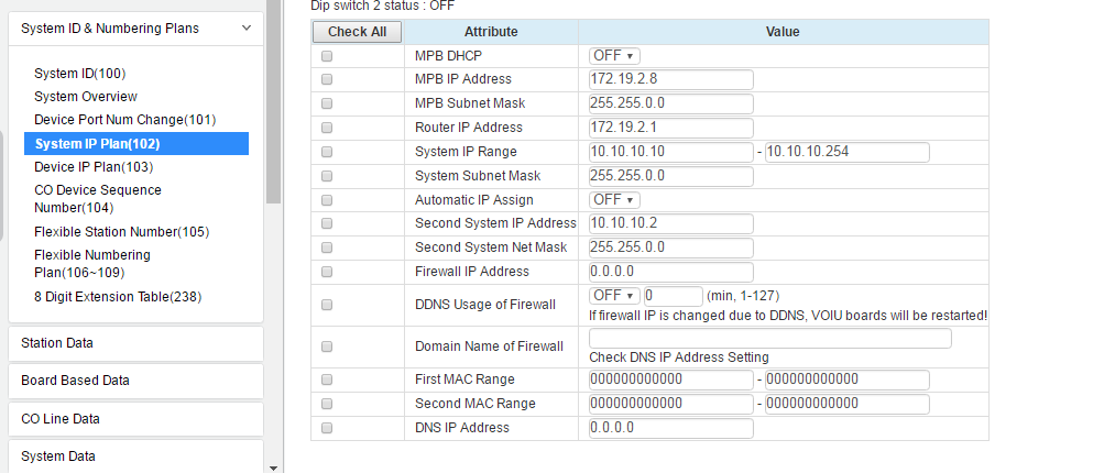

Настроил связь между атс по h323. C большинством работает нормально, но есть 2 атс- ки с проблемами.
1 это астерикс. С него звоним, звонок проходит нормально. Звоним на него, устанавливается соединение и через 1-2 секунды отбивается.
2 это iPECS-MG100. Если они звонят нам то все шикарно, если звоним мы им, то они подымают трубку и мы их слышим, а они нас нет.
Подскажите в каком направлении рыть. Какие настройки h323 стоит проверить?
Снимок.PNG [ 47.52 KiB | Просмотров: 5136 ]

Где то еще кроме как в 102 нужно указывать?
Снял трейс, правда там много инфы, еще не разобрался какие настройки трейса нужно при конкретных проблемах.

Снимок.PNG [ 56.97 KiB | Просмотров: 5129 ]
