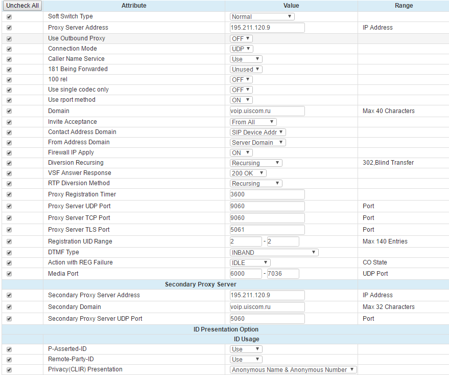

Доброго времени суток! Столкнулись с проблемой в работе АТС iPECS eMG80. Подключены линии от трёх разных провайдеров. После каких-то изменений перестали нормально работать два провайдера, с одним разобрались, второй не проходит регистрацию.
Пароль, логин, домен и IP правильные. Обратились к провайдеру, спустя какое-то время в саппорте выдали вот такой ответ:

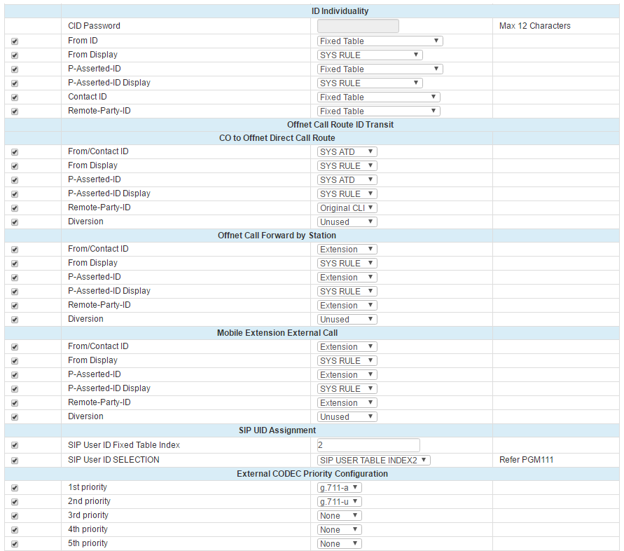

Скриншоты 133,126,210 прилагаю. Буду благодарен за любую помощь!

Продолжение скриншотов

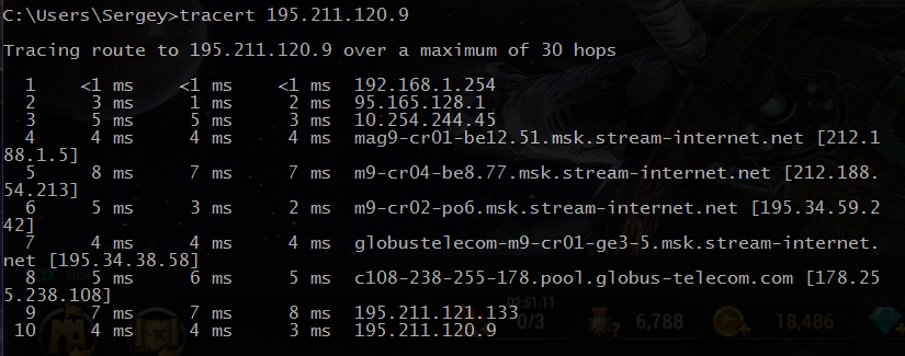

Вы сами, на своей стороне, трассировку делали?
И, в общем то, лучше бы глянуть все настройки в комплексе, так сказать. Можете бекап ваш показать?

А зачем в 133 программе заполняли Secondary Proxy Server? Вы ж указали адрес основного прокси!

Secondary прописал уже после того как перестало работать, часть "танцев с бубном".

Комментарий к файлу: Трассировка до сервера провайдера
Скриншот 20-03-2017 104046.png [ 198.57 KiB | Просмотров: 5228 ]
