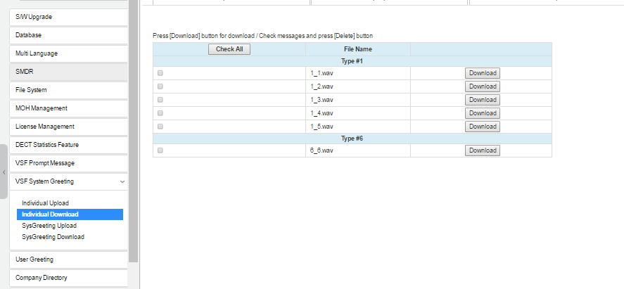

А подскажите, я подгрузил музыку 6_6
если выбираю аннаунсер 6 то тишина. Как его теперь выбрать?
Загружал через индивидуал аплод
Снимок1.PNG [ 10.12 KiB | Просмотров: 5492 ]
Снимок.PNG [ 28.05 KiB | Просмотров: 5492 ]

Извините, а почему 6_6, а не 1_6? :blink: С чего бы?! Ранее все сообщения 1_* были, а тут вдруг...
 Заголовок сообщения: Re: ipecs emg800 источник музыки.
Непрочитанное сообщениеДобавлено: 21 июн 2017, 17:12
а легко )) у меня 5 было, рядом с выбором файла выбрал six думал шестой файлом загрузит, а если выбрать 1-5 то перезапишет. а он создал 6_6. А что это дает?
Гдето можно выбрать "коллекцию" файлов?
А если не думать, точнее, не придумывать, а почитать?! Т.е., вы и не представляете, что есть First, Second, Third, Fourth, Fifth, и Sixth?? Может SysGreeting Upload на мысли какие наведет? :-)
