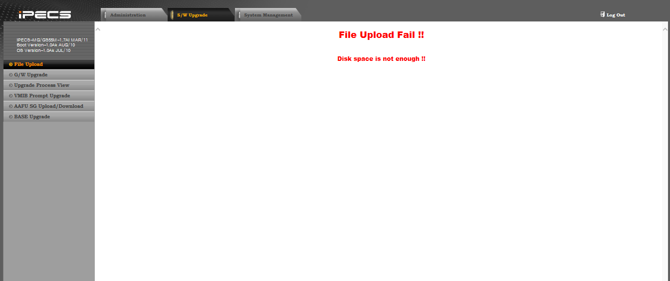

Добрый день Ув. форумчане
С мж 100 практически не работал. Решил обновить прошивку, скачал с сайта. Загружаю на атс, а она выдает(скрин)
Я готов удалить лишнее, но как это сделать???
Снимок.PNG [ 44.14 KiB | Просмотров: 4268 ]
Непрочитанное сообщениеДобавлено: 06 сен 2017, 14:38
System Management --> File System...

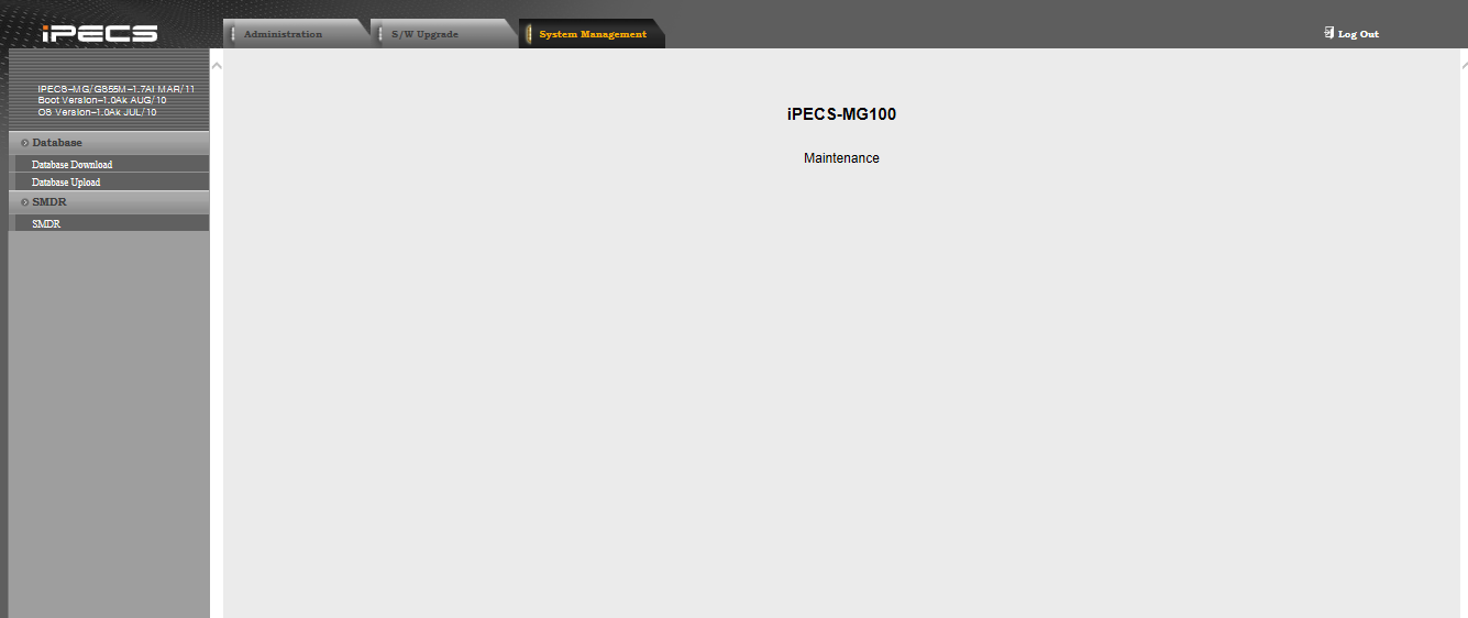

Непрочитанное сообщениеДобавлено: 06 сен 2017, 15:09
Не вижу ничего похожего...
Может ли у под данным юзером быть как то ограничены права?
Снимок.PNG [ 39.15 KiB | Просмотров: 4263 ]
Непрочитанное сообщениеДобавлено: 06 сен 2017, 15:18
Именно, так оно и есть! Вы должны заходить под аккаунтом maint!!!
