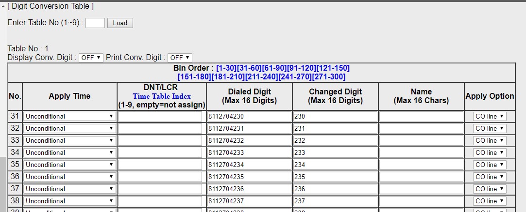

Ох... Гляньте, что у вас в Digit Conv Table(251~252)?

Посмотрел, везде одинаково, 230 тоже..
Я писал к тому, что у нас нету каких-то "общих номеров" которые потом по внутренним распределяются.. у всех свой номер..
2018-02-15.jpg [ 124.69 KiB | Просмотров: 3017 ]
