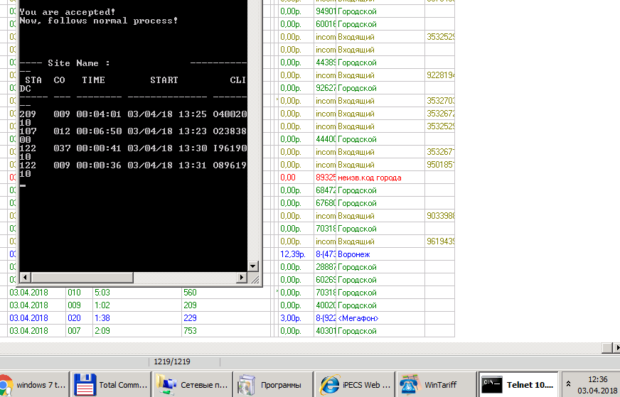

Во как . щас проверил . телнетом все работает прекрасно. и входящие и исходящие.
Проблема в винтарифе ? но это не демо. это купленный. версия самая последняя.
Скриншот 2018-04-03 12.35.25.png [ 42.3 KiB | Просмотров: 4873 ]
СообщениеДобавлено: 03 апр 2018, 10:42
Т.е, ваша АТС выдает информацию о всех вызовах, правильно?
Посмотрите внимательно настройки винтариф. Модель АТС какую указали?
