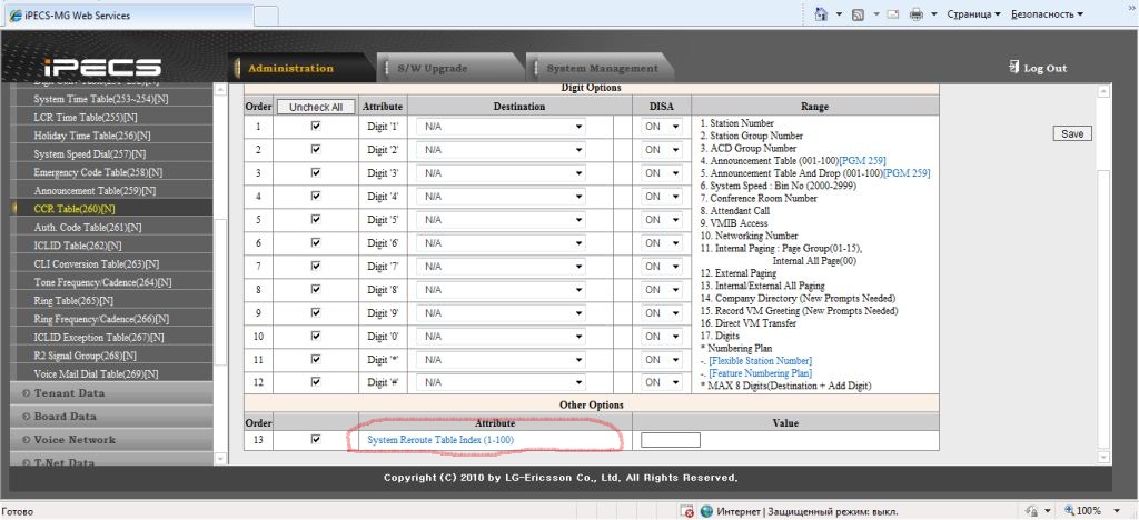

CCR Table(260)[N]-->System Reroute Table Index (1-100)...
не могу это найти, наведите на курс

Не понял. Что найти не можете?
СообщениеДобавлено: 27 апр 2012, 12:05
Зарегистрирован: 27 апр 2012, 10:58
Сообщений: 5
СообщениеДобавлено: 27 апр 2012, 12:16

Благодарю. :beer: Смотрел по скринам из-за этого не заметил
