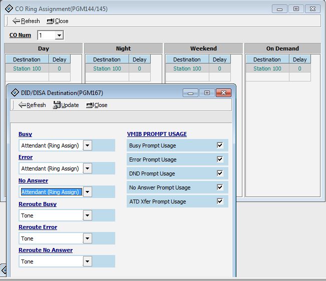

Хрень полная: см. скриншот. Звонок после приветствия уходит в никуда.
pgm144-167.jpg [ 67.57 KiB | Просмотров: 9335 ]
Непрочитанное сообщениеДобавлено: 23 ноя 2018, 13:51
Вызов на 100 назначили только на СО1? В потоке у вас 30 каналов, т.е. СО1-30?
Да, на все СО 1-30.
