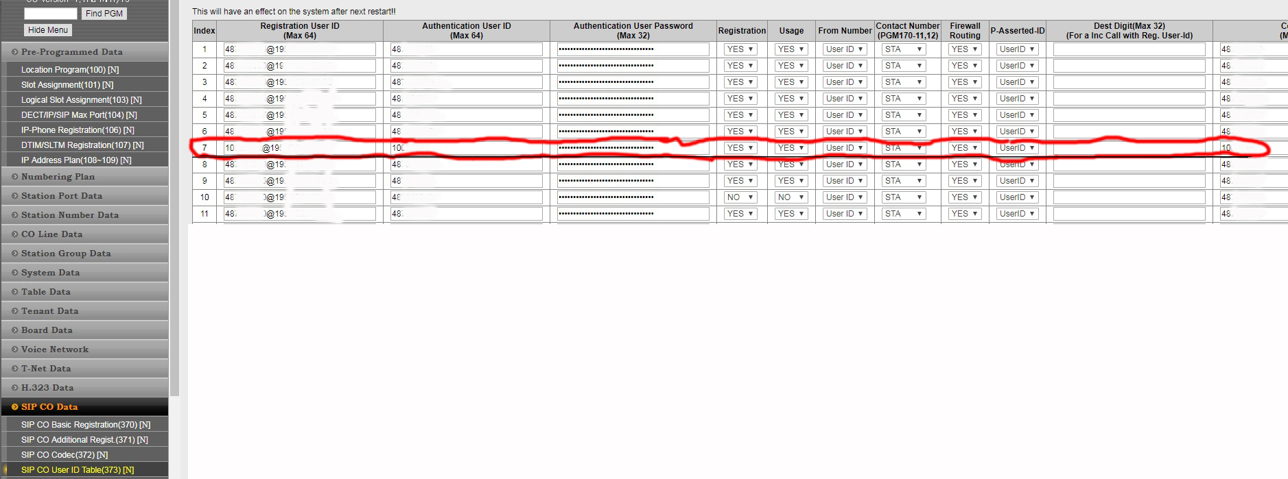

Скриншот во вложении.
Красным обвел, где вводил коррективы.
ATS.jpg [ 554.66 KiB | Просмотров: 8644 ]

Хм, а что принципиально отличает выделенную строчку от других? В чем разница то?

Изменил Registration User ID, Authentication User ID,Contact.
