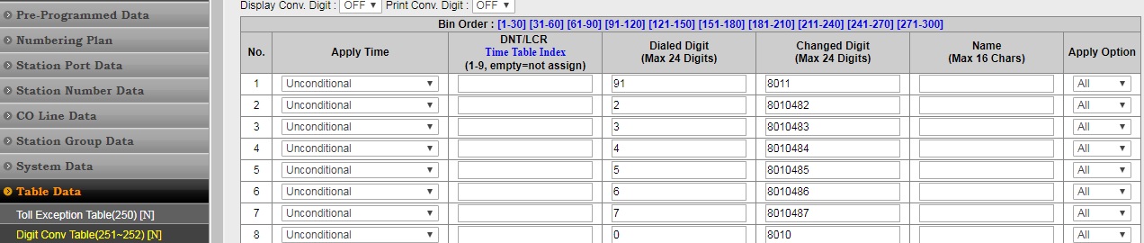

Непрочитанное сообщениеДобавлено: 16 мар 2019, 10:43
Сообщений: 20
Зашел в Digit Conv Table(251~252) [N]
Изменил все цифры...
До изменении скриншот ниже...
do.jpg [ 118.15 KiB | Просмотров: 3744 ]
Непрочитанное сообщениеДобавлено: 16 мар 2019, 10:48
Сообщений: 20
После измененении...
posle.jpg [ 184.26 KiB | Просмотров: 3744 ]
