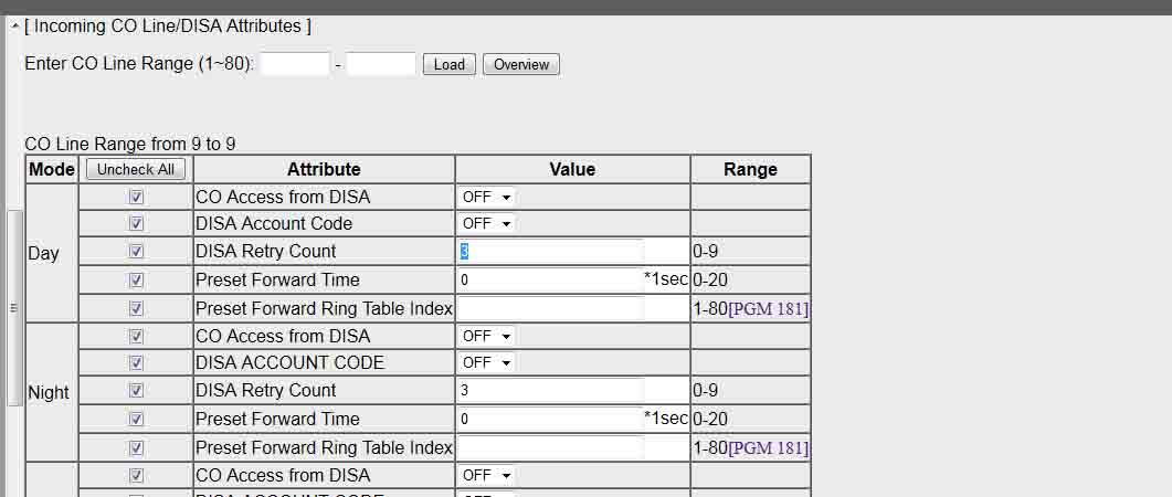

Может быть вот это изменить? Normal/DISA CO ATTR(168)[N]-->DISA Retry Count - 0 ?
169_01.jpg [ 59.72 KiB | Просмотров: 2819 ]

СообщениеДобавлено: 22 мар 2019, 13:59
Сообщений: 70
тетка электрическая убралась , но происходит отключение , сброс
СообщениеДобавлено: 22 мар 2019, 14:24
Сообщений: 70
Может надо в 260 программу глянуть , а то видимо непонятно куда звонок идет?
СообщениеДобавлено: 22 мар 2019, 14:34
Гляньте лучше программу 169.
СообщениеДобавлено: 22 мар 2019, 15:29
Сообщений: 70
я так понимаю надо перенаправление на номер да?
СообщениеДобавлено: 22 мар 2019, 15:38
Сообщений: 70
мне возможно в этой таблице надо использовать CO Ring Assign (Назначение приема входящих вызовов)?
СообщениеДобавлено: 22 мар 2019, 15:43
Сообщений: 70
где Prompt поставить для всех типов атрибутов?
