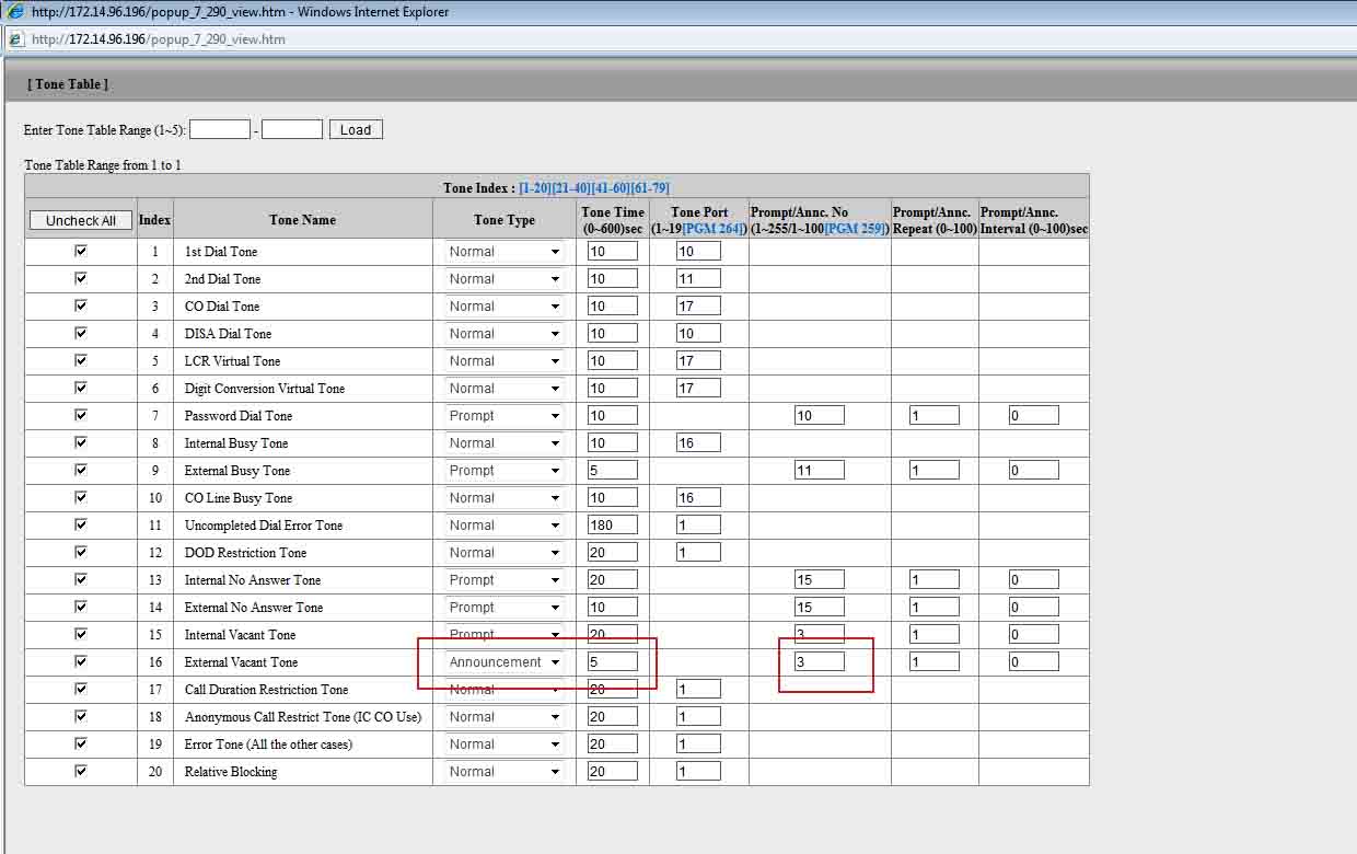

Если вызов по СО назначен на Announcement Table, то в случае, когда при входящем вызове внешний вызывающий абонент ничего не донабирал после начала воспроизведения сообщения, далее маршрутизация осуществляется в соответствии с настройками Incoming CO Alternative(169) для Vacant Number!
Ваших текущих настроек программы 169 я не видел.

вот 169

вот 259, я в Index 16 поставил Anountsment , еще в столбце Prompt/Annc. No
(1~255/1~100[PGM 259]) из 259 таблицы может изменить 3 на номер 9, это мой звуковой файл?
И правильно ли я сделал когда выбрал 1 тон таблицу из 5 ?
259_01.jpg [ 112.28 KiB | Просмотров: 2710 ]
Последний раз редактировалось nemo191 23 мар 2019, 12:15, всего редактировалось 2 раз(а).

когда у меня в 169 стоит Vacunt ON , выбрал СО Ring Assign
в 259 16 index выбрал Anounsment
после приветствия идут короткие гудки, и опять в цикл: приветствие, короткие гудки.
в 169 Vacunt ON , выбрал Tone, тоже короткие гудки пару секунд, потом щелчок и чуть громче и тоже короткие гуди в цикл не заходит.

непонятно как должна в 169 линия маршрутизироваться чтобы сигнал попал на внутренний номер 127. Я так понимаю надо чтобы внешняя городская линия (городской номер) подключался ко внутреннему номеру.

nemo191 писал(а):
вот 169
С такой настройкой при отсутствии донабора опять должно звучать приветсвие! Вызов же в 167-й назначен на приветствие.
