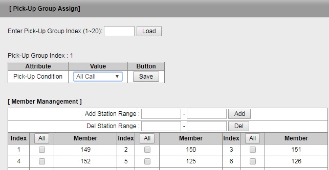

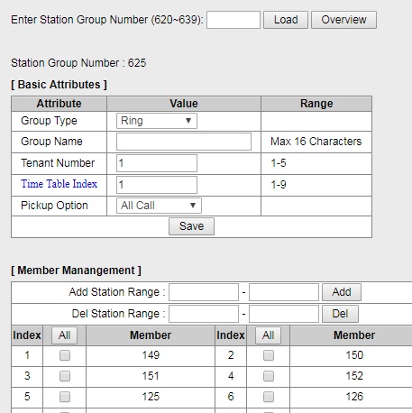

Здравствуйте.
1) Группа 625 члены группы 149,150,151,152,125,126.
2) Звоню на номер 125, номер 149 поднимает трубку пытается перехватить вызов комбинацией 566, Flash 566,7,Flash 7.
Не работает.
3) Добавил в 204 номера 149,150,151,152,125,126.
4) Повтроряю пункт 2, ситуация аналогичная не работает перехват звонка.
Скриншоты во вложении.
Просьба помочь в решении вопроса.
204.jpg [ 48.61 KiB | Просмотров: 9305 ]
200.jpg [ 58.09 KiB | Просмотров: 9305 ]

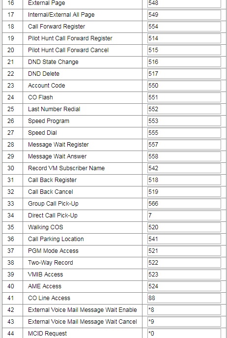

Откуда взяли Flash 566,7,Flash 7? Так, наобум?
См. Feature Numbering Plan(113) --> Group Call Pick-Up.
Непрочитанное сообщениеДобавлено: 03 апр 2019, 15:08
Сообщений: 20
Скриншот ниже....
113.jpg [ 123.87 KiB | Просмотров: 9294 ]
Непрочитанное сообщениеДобавлено: 03 апр 2019, 15:28
Ок. В таком случае перехват должен осуществляться набором 566. Т.е., надо поднять трубочку и набрать 566.
Непрочитанное сообщениеДобавлено: 03 апр 2019, 15:41
Кстати, прямой перехват вызова должен работать вне зависимости от наличия группы перехвата. Прямой перехват осуществляется подъемом трубки набором 7(см. Feature Numbering Plan(113) --> Direct Call Pick-Up) и номера звонящего внутреннего абонента. Все написано в документации.
