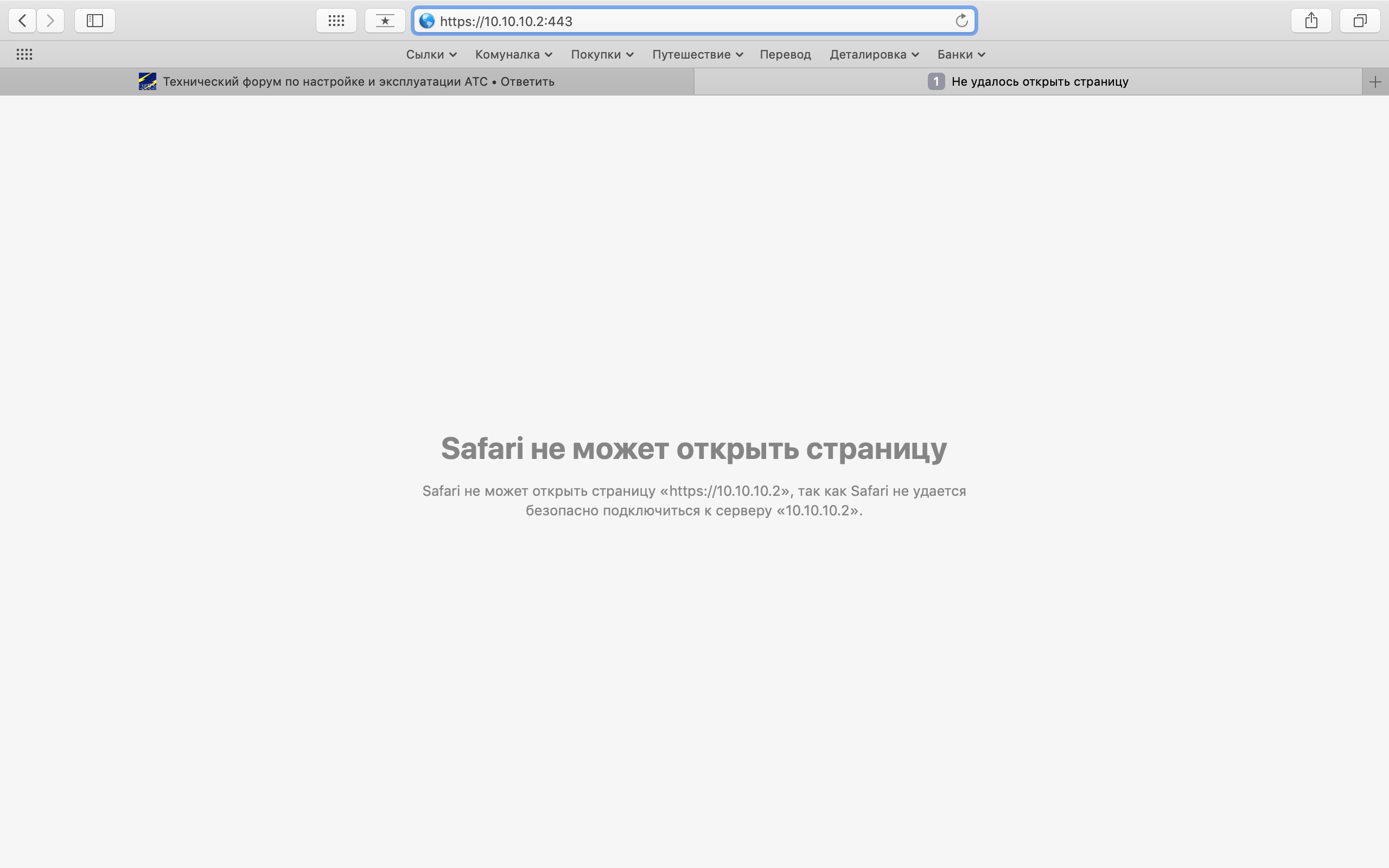

Кстати, а что происходит? Страница то хоть какая открывается?
нет пишет не может отркыть страницу.. ()

 Заголовок сообщения: Re: WEB interface после сброса
СообщениеДобавлено: 21 апр 2019, 18:44
llpass писал(а):
llpass писал(а):
нужно залить настройки...
Т.е., сейчас настройки не те, которые были?
нет сейчас натройки как у новой АТС видимо.. мне не постреть но IP 10.10.10.2
Так сбросьте ее в заводские 4-й секцией переключателя. С большой долей вероятности пришло время заменить батарейку...
