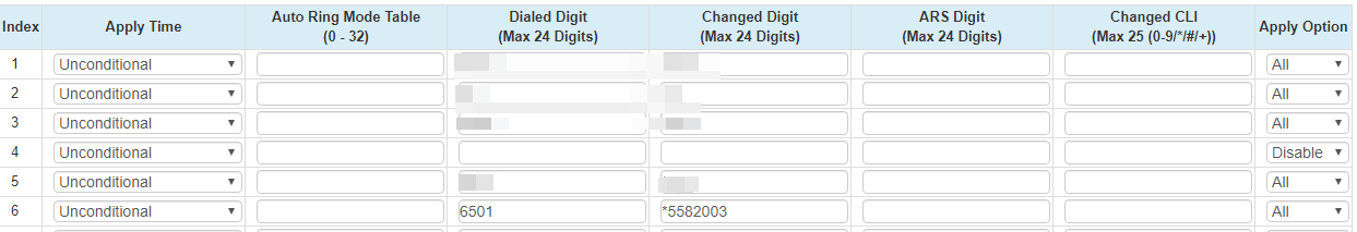

Сделал через system speed dial
2019-09-04_10-56-45.png [ 6.39 KiB | Просмотров: 4468 ]
2019-09-04_10-55-34.png [ 13.97 KiB | Просмотров: 4468 ]

А не пробовали в Digit Conv Table прописать Dialed digit = 6XXX, Changed Digit = Access CO Group(из Flexible Numbering Plan(106~109))+номер CO Group(002 вашем случае)+6XXX? И ячейки набора не пользовать?
Да, и Apply Option я бы выставил в CO Line.
Всё настроил но всё равно не робит, грешу на доступ с 1 co линии на 2

Хм, вообще, речь о CO Group. Вы ж в ячейке указали CO Group 2.
Т.е., через Speed ячейку работает, а так вот нет?
Через быстрый набор тоже не работает.

У ваc DISA используется, так? Тогда в Common Attributes(140) DISA Account Code, DISA CO Access ??
Или как то по-другому?
DISA CO Access стоит off
