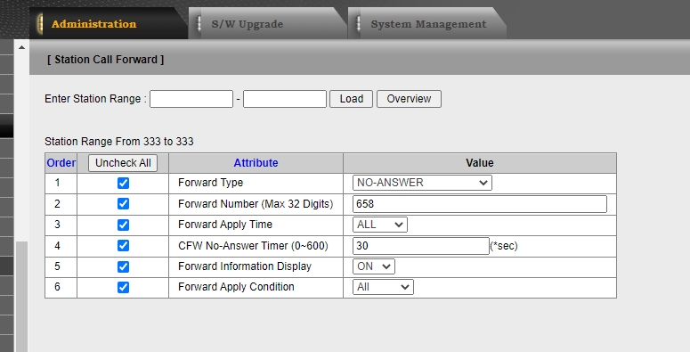

Методом научного тыка получилось решить первый вопрос! В Station Group Attribute нужно было Member in Forward перевести на Forward, таким образом при не ответе номера 333 вызов перебрасывается на установленную в поле Forward Number группу. Со скриншотами будет понятнее думаю.

Но второй вопрос остается открытым и очень насущным. Я имею ввиду ситуацию, когда человек на удаленке и у него установлена безусловная переадресация на мобильный. Пока что не могу понять, как в таком случае дать понять лыже, что через 30 секунд вызов нужно перенаправить группе?

Сдается мне, что копать нужно в направлении пресетов?

Что то я не догоняю! Речь шла о прямом вызове абонента, а тут о групповом уже. Вы ж настраиваете группу, т.е. это все работает при вызове группы.
Я ж написал выше, что можно попробовать. Активировать у абонента функцию Mobile Ext и указать там его мобильный. А переадрессацию у абонента по не ответу установить на группу.

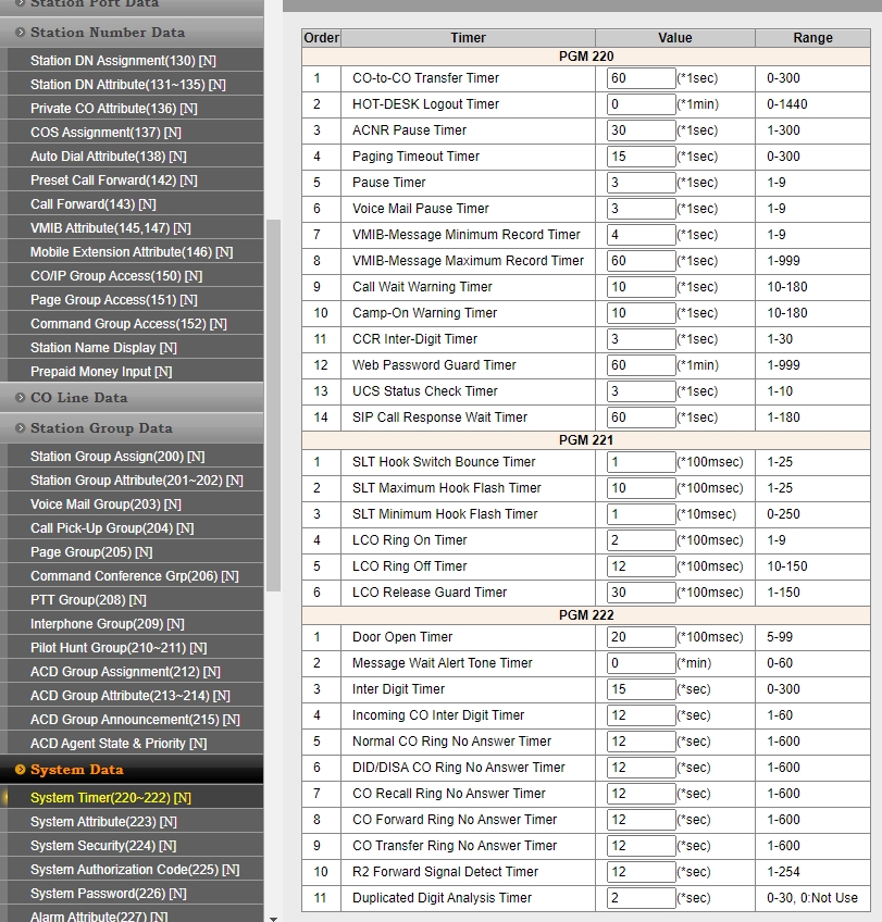

Добрый день. Извиняюсь за отсутствие, несколько дней подряд разбирался в этом всем. Смотрите, я сделал все так, как мне было нужно, за исключением одного момента. Когда человек попадает в группу вызова, на условный номер 444, дальше по очереди его ни на кого не перекидывает, звонок просто сбрасывается через 60 секунд. Нужно чтобы при неответе первого номера через 12 секунд он следовал дальше по очереди. Уже всю голову сломал, не могу найти параметр, который за это отвечает. Скриншот группы прилагаю.

System Timer(220~222) и Station Group Attribute(201~202)

Если не трудно, поясните пожалуйста по параметрам в Station Group Attribute(201~202) и System Timer(220~222), а то в мануале они не очень понятно описаны.

В Station Group Attribute(201~202) см. Member No-Answer Timer. Там же есть Ring No-Answer Forward Timer - это групповой таймер, контролирует отсутсвие ответа на поступивший в группу вызов. Соответственно, Ring No-Answer Forward Timer должен быть больше Member No-Answer Timer.
Поставил в Ring No-Answer Forward Timer 60 секунд, к сожалению ничего не изменилось. На какие параметры еще обратить внимание?
По идее после 12 секунд, которые стоят у Member No-Answer Timer звонок должен идти дальше по группе, но по какой-то причине этого не происходит!
Как я понял, параметр CO-to-CO Transfer Timer в System Timer(220~222) [N] определяет длительность переадресации, поэтому получается что при попадании на один из номеров в группе звонок длится эти 60 секунд и сбрасывается, а по идее должен через 12 секунд по параметру Member No-Answer переходить следующему в группе. Чертовщина какая-то!
Как думаете, эти параметры в System Timer могут быть причиной проблемы?
