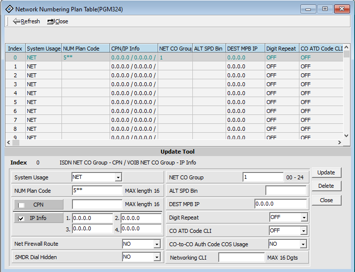

А 324-я прога на ipLDK? Ну, коль по h323 связка...
В правом нижнем углу на скрине. Там тоже нужно что-то для того, чтобы работал звонок Asterisk -> LDK?

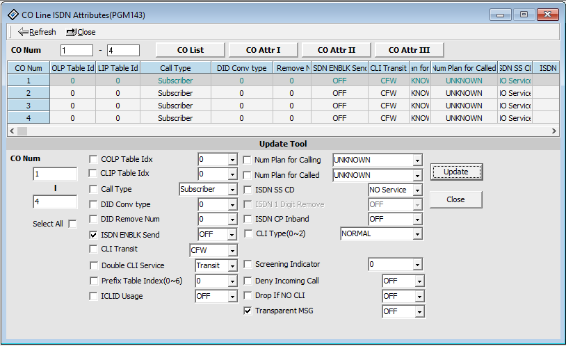

В 143-й проге ISDN ENBL Send выключите.

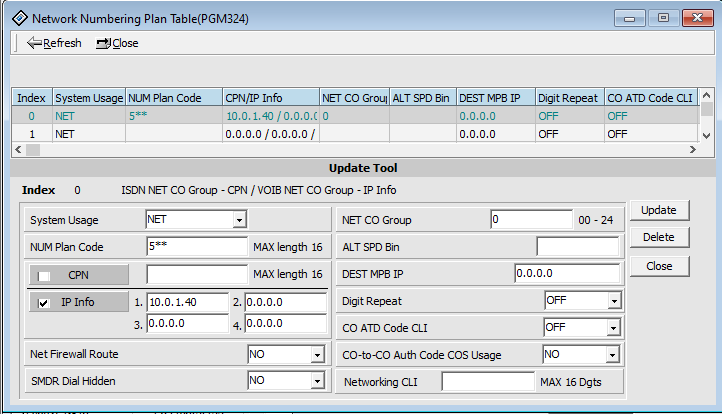

В строке 0 пропишите собственную нумерацию ipLDK, указав NET CO Group 0.
Вы не указали айпишник астериска. 5** - это нумерация астериска?
Да. На астериске номера 5XX. IP астериска — 10.0.1.40. Правильно прописал сейчас?
Комментарий к файлу: PGM324
PGM324_2.png [ 27.17 KiB | Просмотров: 21728 ]
Комментарий к файлу: PGM143
PGM143_2.png [ 37.56 KiB | Просмотров: 21728 ]

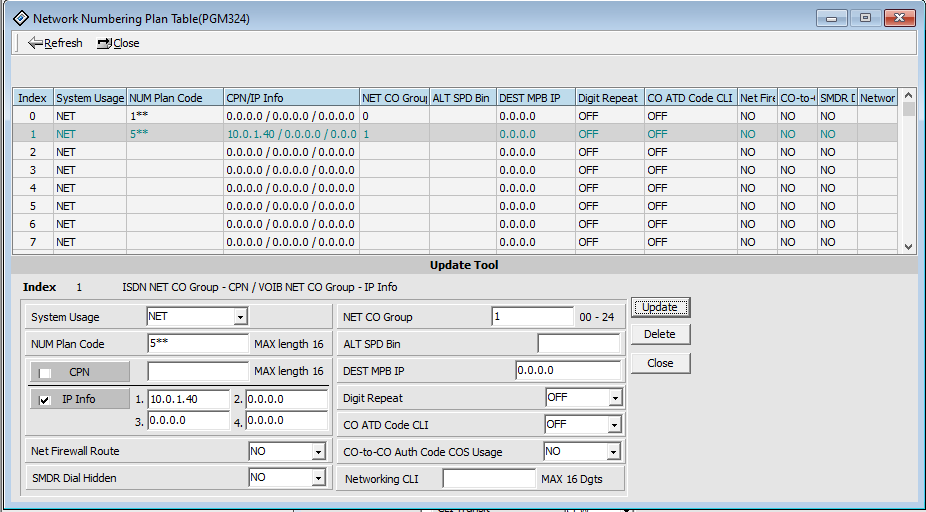

Не правильно. В 0-й строке укажите нумерацию ipLDK и NET CO Group 0. Ну а в 1-й строке уже нумерацию астериска, его айпишник и NET CO Group 1.
СообщениеДобавлено: 14 мар 2023, 14:44
Зарегистрирован: 14 мар 2023, 13:46
Сообщений: 13
Откуда: Россия, Киров
Сейчас верно?

Своя нумерация 1#**
