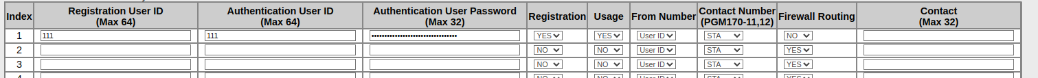

Покажите SIP CO User ID Table(373)

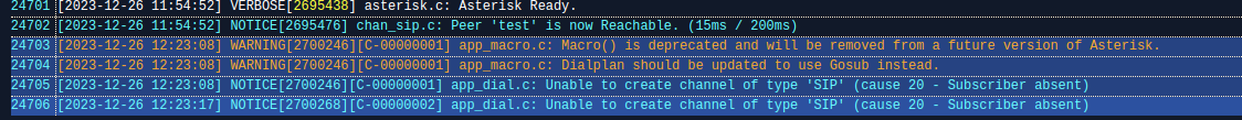

Вот что происходит в астере при наборе 111, а потом 525

вот 373

Я вот еще не понимаю, может я звоню не правильно? Если я звоню на 111, я просто должен попасть в атс, а куда дальше звонить? Он же должен предложить или как редиректнуться на аналоговый номер:?
