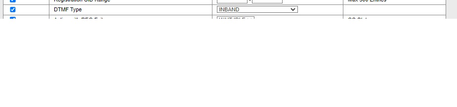

Гляньте в SIP CO Attributes(133), что указано для DTMF Type. Обычно провайдеры требуют RFC 2833.
Непрочитанное сообщениеДобавлено: 04 июн 2024, 12:31
Зарегистрирован: 05 фев 2024, 13:09
Сообщений: 24
DTMF Type - INBAND указано, но можно выбрать 2833

Выбираю 2833, но нет кнопки save, после обновления страницы возвращается INBAND
сверху написано
Please be aware that the SIP Attributes settings are CO line based in 5.5, instead of gateway based as they were in 5.0 (Пожалуйста, имейте в виду, что настройки атрибутов SIP в версии 5.5 основаны на общей линии, а не на шлюзе, как это было в версии 5.0)
