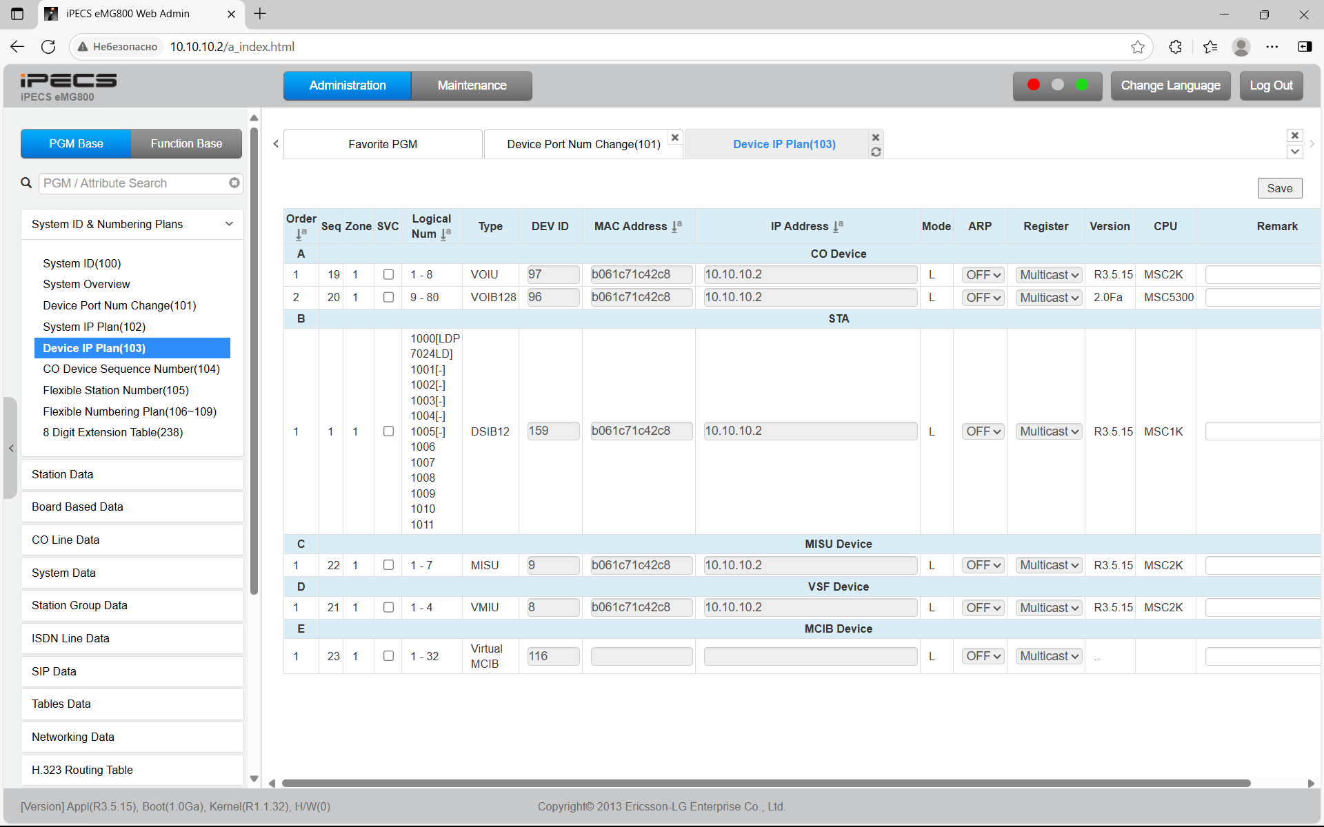

Т.е., у вас бекапа нет? А восстановили, видимо, слили базу при проблеме с флешь памятью, так выходит? Т.е., большая вероятность, что конфиг корявый...
 Заголовок сообщения: Re: Помощь по железу eMG800
Непрочитанное сообщениеДобавлено: 29 авг 2025, 20:09
Кстати, в Device IP Plan(103) пробовали платы включить в работу? В столбце SVC галочки поставить для плат и Save. Собственно, SVC переводит платы в Out of Service и обратно.

в 103 команде все платы дисконет. и их можно только вывести из обслуживания. Других вариантов нет...

Да. После инициализации авария осталась.
Но все LCOB и SLIB не определились..
На скрине 103 команда

Disconnect - это не Out of service. Я что то невнимательно прочел ваш первый пост, про Disconnect и писали.
Платы не определились после инициализации - плохо. И, опять же, авария 3-го блока. Гложут смутные сомнения, что материнка неисправна (имеется ввиду плата в 1-м блоке). Все ж после грозы поломалось... Есть, конечно, вариант, что какая то одна (или несколько) плата садит шину данных.
Вы инициализировали полностью собранную АТС? Я бы попробовал проинициализировать без блоков расширения.
А что говорит Maintenance --> File System --> File System Information ?

Инициализация была при полностью собранной.
До этого выдергивал все. И БП и платы и шлейфы отключал- чтобы уж наверняка)
Проц все равно ругался на 3й блок. Батарейку не выдернуть -впаяна насмерть!
Что в file information сейчас не скажу. хотя ползал по всем вкладкам. на память помню только лицензии .400 абонентов и 90 СО.
А что может дать эта информация?
Что все плохо- как бы изначально понимал... только что именно?
И как же тогда мне якобы починили плату? Вопрос риторический)
Я бы попробовал проинициализировать только базовый блок.
А, конечно, это ж не MG...
Вит писал(а):
Что в file information сейчас не скажу...
Сколько памяти свободно.
Чинили ж плату процессора. А я о материнке, к которой все платы подключаются.
запутался в действиях((( вроде делал так.. но ладно. попробую еще раз
думаете чемто занята? ну так, для понятия
сзади?.. как сказали что это только коробка с контактами может проблема именно с коробкой? и как понимаю на примере с *мелкими* станциями то KSU и BKSU разные. не заменить...

Да, сзади. Да, не заменить BKSU c EKSU. EKSU между собой менять можно.
Битая (битые платы) тоже могут садить шину, но тут смущает авария блока 3...
Непрочитанное сообщениеДобавлено: 04 сен 2025, 09:06
Либо позаимствовать BKSU на время для проверки, если есть такая возможность. Либо поискать БУ, они, вроде, дешево продаются пустые без блока питания.
Однако, неисправность BKSU - всего лишь предположение исходя из постоянно присутствующей аварии блока 3, даже при полностью отключенным такового.
