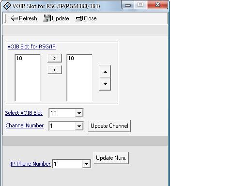

После перемещение VOIB в DMZ в программе 386 появилась строка с сетевыми реквизитами Phontage, но опять Изображение
03.JPG [ 27.33 KiB | Просмотров: 3901 ]
Непрочитанное сообщениеДобавлено: 01 июн 2011, 16:29
Вроде один канал откусывали под Phontage, а чего 2 CO с VOIB кажет? Ну, да ладно, это не критично...
Ну нет у вас ответа от станции. Сама станция запрос на регистрацию получила от Phontage, но он по порту 5588 от станции ничего не получил!

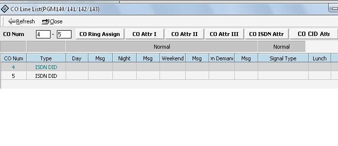

Текущие настройки
04.JPG [ 21.64 KiB | Просмотров: 3895 ]
Непрочитанное сообщениеДобавлено: 01 июн 2011, 16:34
Сергей Морозов писал(а):
Текущие настройки
Станно, однако! А почему же только два транка то осталось?! 4-1=3.

Не добавили ли виртуальный слот еще и к COL? Если да, удалите лучше! RSG у вас же не используется...

т.е. из COL BOARD удалять?
05.jpg [ 43.96 KiB | Просмотров: 3882 ]
Непрочитанное сообщениеДобавлено: 01 июн 2011, 20:43
Да. Был прописан? А зачем он там нужен!
Так, как на скрине - нормально!
И сколько теперь транков на VOIB?

Просто зачитал форум арткома и экспериментировал.
06.jpg [ 20.15 KiB | Просмотров: 3881 ]
Непрочитанное сообщениеДобавлено: 01 июн 2011, 20:48
Почему опять 2 то?
АТС перезагружалась?
Или под IP фоны теперь выделено два канала?
