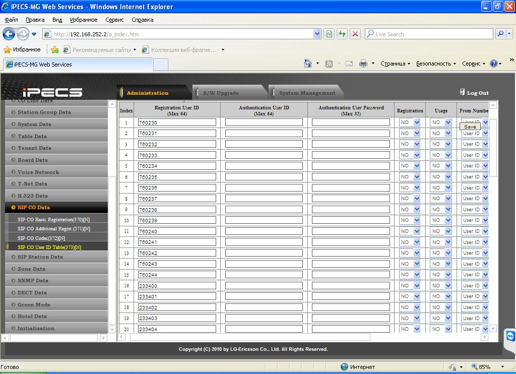

В 170 программе для линий sip Representative CLI Usage поставьте в OFF.
В 165 программе для линий для связи с 60-й Transit CLI 1 / SIP UID 1 - уберите 760243. Вы указали SIP UID 1 14, а он у вас пустой, или заполнен?
Стоп, SIP UID я же беру из 373 GVU/ так у меня выдаеться АОН для звонков Юзеров с mgb выдачи АОН. А 14 заполнен конечно.

Так 14-й SIP User ID у вас заполнен, или нет??
14-й SIP User ID в 373 ПМГ заполнен.
 Заголовок сообщения: Re: Транзитный звонок через Ipecs MG300
Непрочитанное сообщениеДобавлено: 15 авг 2012, 15:37
А что там? Можно глянуть?
Вот скрин. то что вы сказали зменить не помогло.

Мысли закончились... :-(
Надо ковырять трассировку... Жаль что нет снифа в виде файлика с расширением pcap.

А что за адрес 192.168.252.2??
Это ip материнской на ipecs
