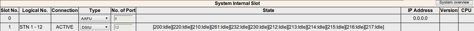

Slot No. Current Order Type Logical Number IP Address Order
0 4 VOIU 29 - 32 10.193.13.2
2 5 VOIB8 33 - 40 10.10.10.2
3 1 LCOB12 1 - 12
10 2 LCOB8 13 - 20
11 3 LCOB8 21 - 28

А где VMIB то?

Блин. Так вы 103 прогу показали, но для COL. Смотрите для VMIB!

Можете скрины показать Slot Assignment(101)[N], где плата VMIB видна?

Снимок программы
Снимок.png [ 116.96 KiB | Просмотров: 2089 ]

Так нет же у вас платы VMIB!!! В 0-м слоте VOIU - это 4-ре ip канала, но, это же не каналы автоинформатора!
 Заголовок сообщения: Re: DISA c голосовым сопровождением
Непрочитанное сообщениеДобавлено: 24 янв 2013, 10:00
Но вы можете на процессоре вместо VOIU выставить AAFU, если вам в дальнейшем достаточно будет 8-ми VoIP каналов на VOIB8.
Правда, при этом порты СО платы VOIB8 сместятся на 4, т.е. будут начинаться с СО29. Но, коль вы пока VoIP не используете - это не критично!

ПР 101 и
ПР 103
Снимок-2.png [ 11.51 KiB | Просмотров: 2082 ]
Снимок-1.png [ 16.78 KiB | Просмотров: 2082 ]
