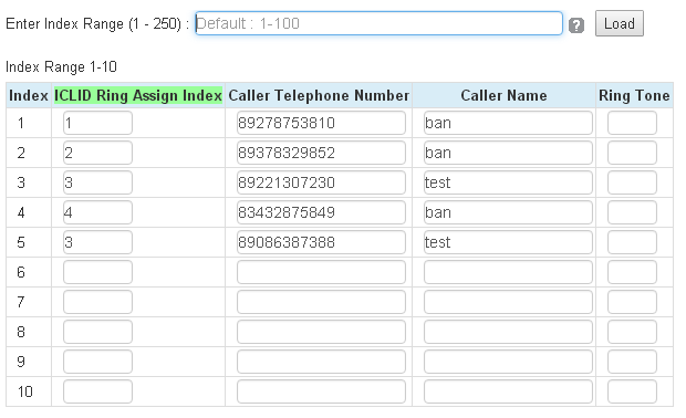

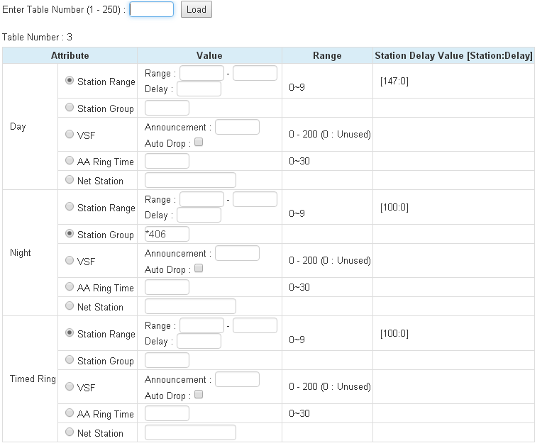

 Заголовок сообщения: Re: ipecs lik blacklist
Непрочитанное сообщениеДобавлено: 29 янв 2020, 10:34
Сообщений: 61
Тогда показывайте ваши настройки.
Если вызовы принимаются по DID или MSN/DID, то ICLID Table Usage (ПГМ231)=ON.
Если правильно понимаю, раз на входе обычная аналоговая линия и с нее сразу идет правило по пробросу на короткий номер, то нас это не касается ?

По вашим настройкам...
Входящий вызов принимается по СО15?
Номер определяется в виде 8ХХХХХХХХХХ? 8-ка точно есть?
Попробуйте удалить Caller Name.
