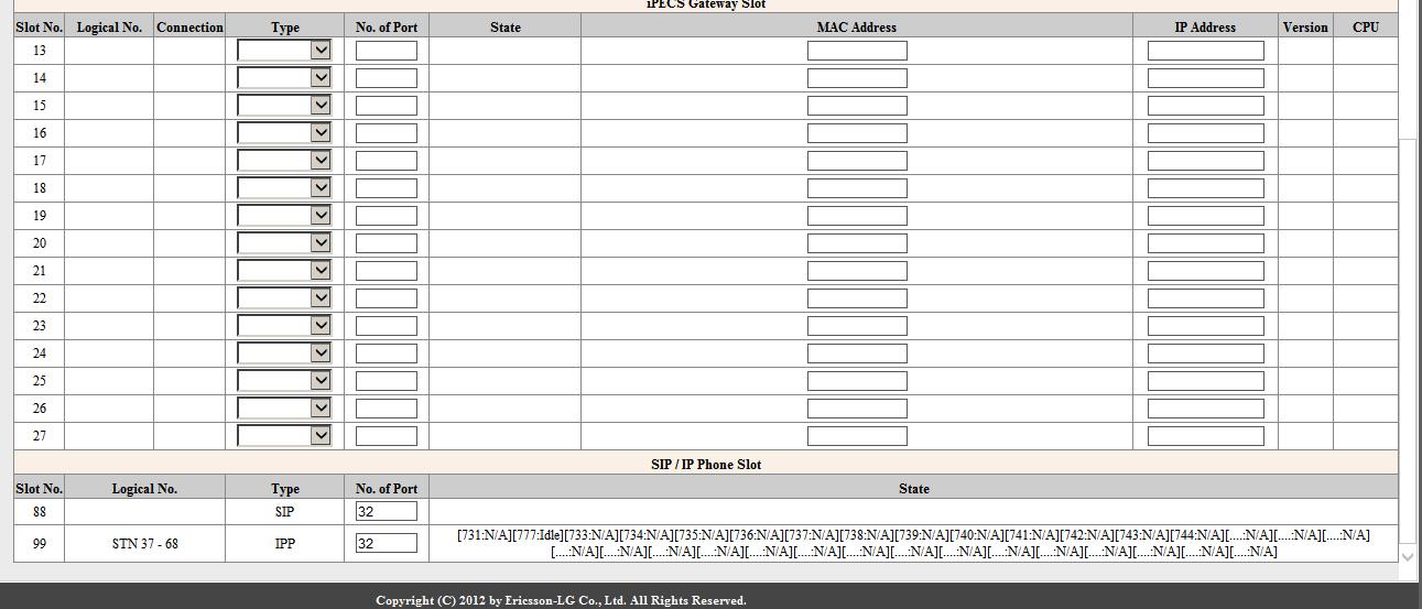

В 113 стоит 0 в Attendant Call может поменять. Может когда набирают мобильный к примеру 0936008623 долго набирают после 0 и он вызывает оператора. Зачем он вообще может быть нужен?

Вообщем пришел с утра, все равно звонит пишет "гр Аттендант 100".
СообщениеДобавлено: 25 сен 2013, 08:22
Точно опишите, что на дисплее еще, кроме гр Аттендант 100. Кто такой 100, есть у вас такой абонент?

Нету, вот по 101 скриншоты всех номеров,

У вас там VoIP линии, СО1-СО12. Как они используются?
СообщениеДобавлено: 25 сен 2013, 17:08
Сообщений: 80
По прямому назначение принимаются звонки и делаются исходящие.
СообщениеДобавлено: 25 сен 2013, 17:11
Это понятно! Только опять вопрос - Какие звонки принимаются, какие исходящие делаются?
