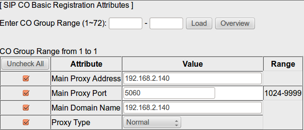

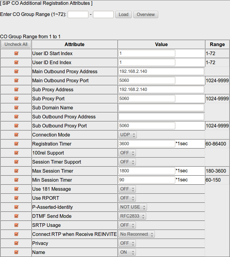

2. У вас CO 25-28 назначены в Outgoing Group No 2. В SIP CO Basic Registration(370)[N] для CO Group ничего не заполнено! ничего не заполнено и в SIP CO Additional Regist.(371)[N]!

2. В SIP CO Basic Registration(370)[N] и в SIP CO Additional Regist.(371)[N] у меня присутствуют только настройки сети, ничего больше. Во вложении скрины.

По 370, 371 программах. Так в какой же группе линии sip? В конфиге вашем они во 2-й, а вы настраиваете 1-ю.
Во второй группе. А где я настраиваю первую?
