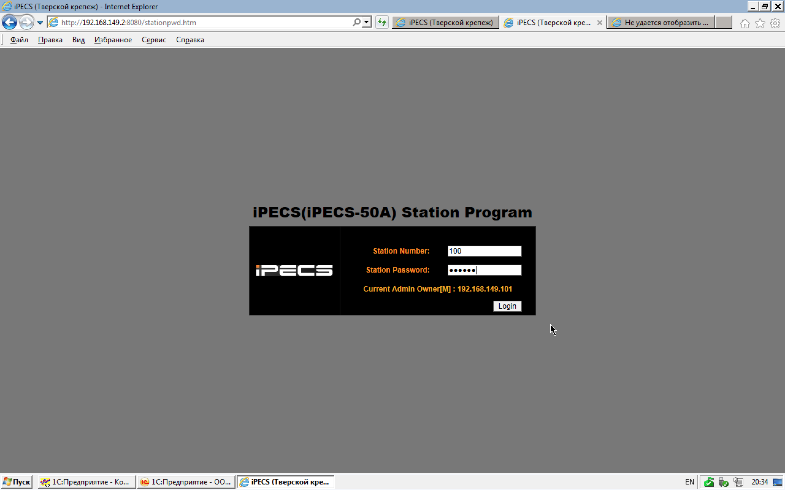

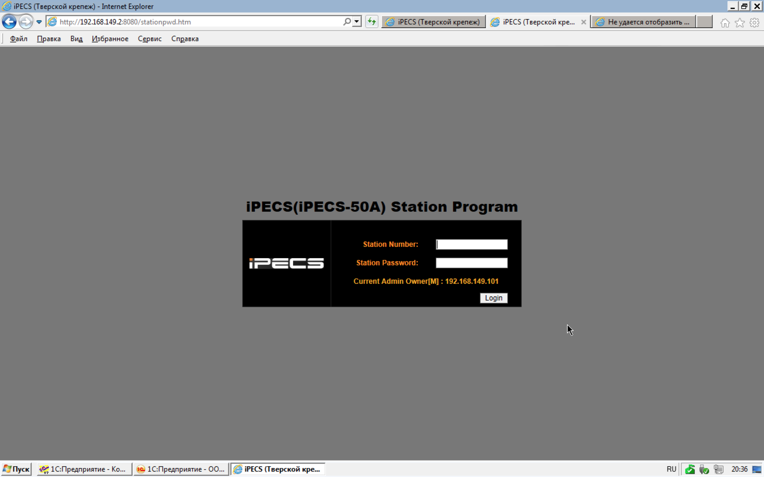

Непрочитанное сообщениеДобавлено: 28 дек 2013, 19:37
Сообщений: 85
Откуда: Тверь
Потрепите меня еще немного… верен мы близко…
выставил пороль к 100 абоненту… завежу в Station Program 100 и пороль пишет ошибку
что не так?
Снимок экрана 2013-12-28 в 20.36.31.png [ 233.34 KiB | Просмотров: 2354 ]
Снимок экрана 2013-12-28 в 20.34.44.png [ 235.7 KiB | Просмотров: 2354 ]
Снимок экрана 2013-12-28 в 20.32.54.png [ 714.39 KiB | Просмотров: 2354 ]
