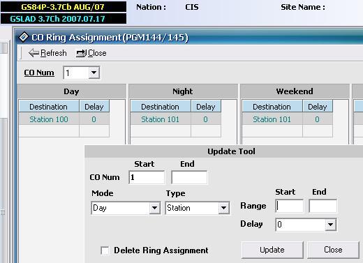

С таблицей 233 разобрался. а вот с распределением звонков не очень. Подскажите или правильно думаю?
1. Открываю PGM144/145, жму ПКМ/Update Tool
2. CO Num - поскольку у меня две входящие линии указваю Start - 1, End -2;
3. Mode - выбираю перид поступления звонка (из табл.233);
4. Type - выбираю Station, тоесть отдельные телефоны;
5. Range Start End - диапазон станцый (телефонов);
6. Delay - задержка (ставлю только для номера на котором факс);
7. Delete Ring Assignment - не понял назначение чекбокса.
Еще вопросы:
8. На скрине День настроен на Station 100, а Ночь и Выходные на Station 101, но фактически, как я уже писал, звонки идут на основной телефон, секретарь спрашивает куда звонят и нажимает соответствующую кнопку на апарате. Как указать телефон на который будуть поступать звонки если секретарь не возмет трубку и по выходным?
9. Где посмотреть список станций для п.4 и как легче определить какому телефону какой номер соответствует?

СообщениеДобавлено: 20 июн 2014, 16:09
Работает? Как надо?
В чем вопрос то, или проблема?
По пункту 7, Delete - оно и есть Delete (удалить)! Т.е., удалить назначение вызовов.
СообщениеДобавлено: 20 июн 2014, 16:13
8. Ок, с таблицей 233 вы разобрались. А автоматическую смену режимов с аппарата аттенданта выставили? Вам же писали об этом выше!
9. Не понял вопроса!

По ходу человек спрашивает, какому телефонному аппарату какой внутренний номер присвоен!!!!!!!!! Видимо не понимает, что можно позвонить на 100 номер с аппарата, если не понятно, на какой порт АТС его подключили....
СообщениеДобавлено: 20 июн 2014, 16:51
Да ХЗ, "4. Type - выбираю Station, тоесть отдельные телефоны;"
Вот и не понятно, что надо то!!!!
