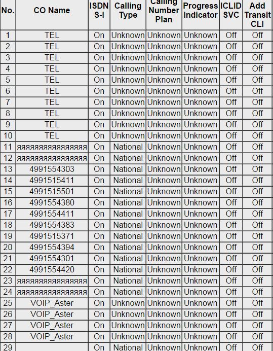

Чудеса чудные блин... К внутреннему номеру секретаря также был подключен МГТСовский внешний номер помимо основного номера (провайдер ТЕЛ). Так при звонке на номер МГТС все прекрасно переадресует на новую станцию.
Непрочитанное сообщениеДобавлено: 02 дек 2014, 02:36
Зарегистрирован: 01 дек 2014, 19:40
Сообщений: 11
интересующий внутренний номер - 203 с 8 (499)155-43-80 прекрасно переадресует. С основной внешней линии - нет. Осталось понять где она зарыта, ибо ТЕЛовских линий несколько.

Все, сделал. Переадресовал все ТЕЛовские линии напрямую на внутренний секретаря. От него напрямую на новую АТС. Спасибо за помощь!
