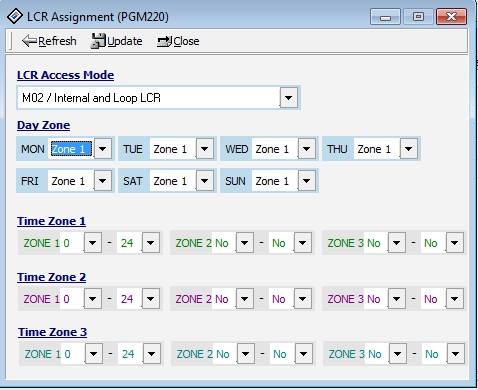

Тип LCR в ПГМ220?

Да, все правильно поняли. 4-ая линия в 6 группе. Тип LCR - M02
Комментарий к файлу: 220
220.jpg [ 61.39 KiB | Просмотров: 3677 ]
