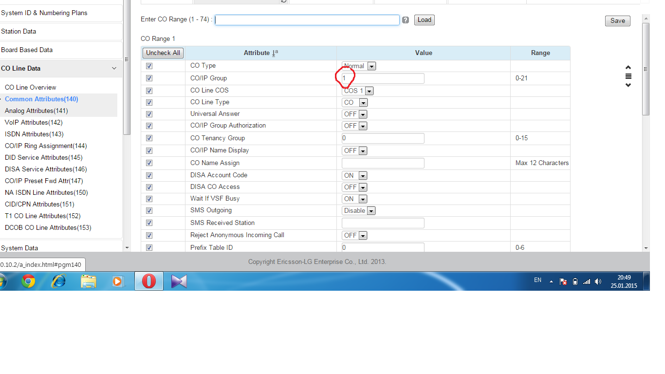

CO group для каждой линии надо изменить и в итоге оставить только одну линию, через которую у меня выход, в первой группе,менять я так понял здесь:
Безымянный2.png [ 148.22 KiB | Просмотров: 5729 ]

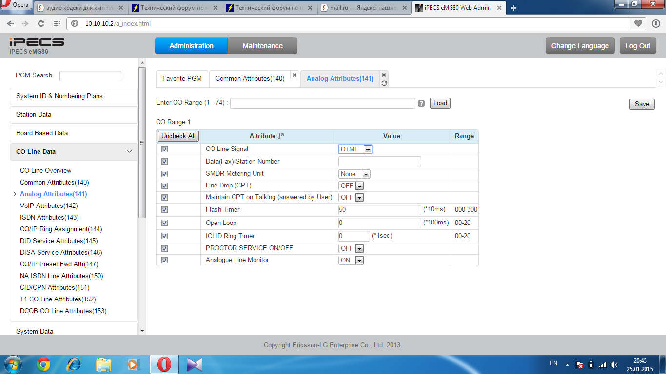

НУ и тип набора стоит такой:
Безымянный.png [ 171.21 KiB | Просмотров: 5729 ]

Так вы сделали, как надо?
Какой смысл смотреть эти картинки, что в них особенного, коль все по-умолчанию? :-)

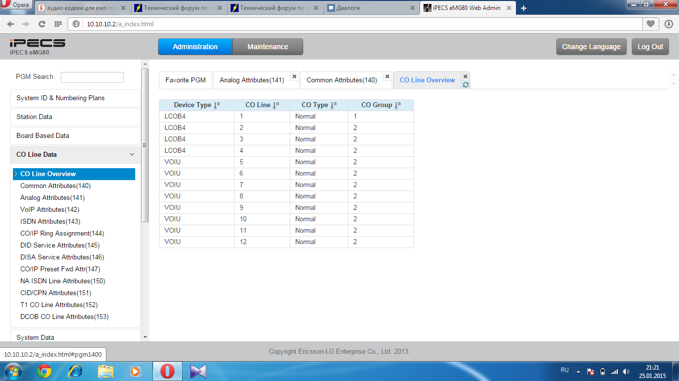

В итоге вышло вот так
Безымянный.png [ 160.97 KiB | Просмотров: 5724 ]
