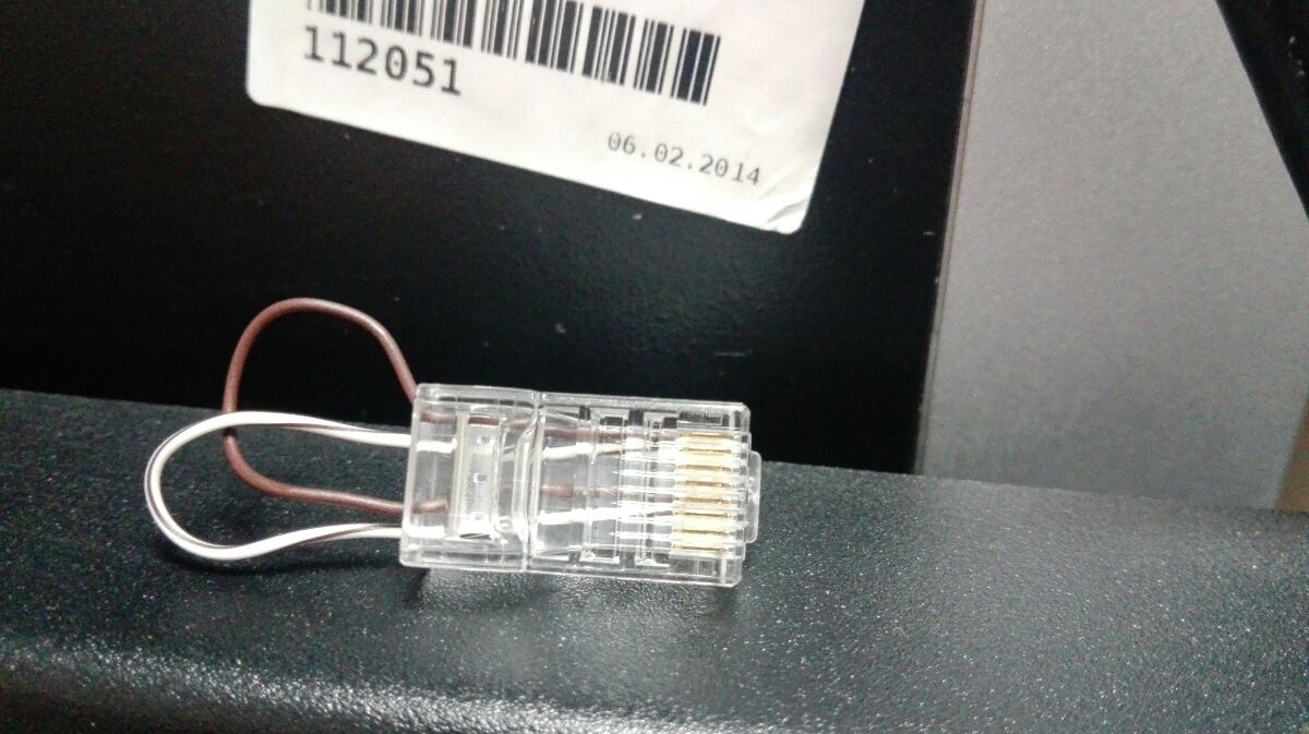

Хм, а там точно петля то? Вы ж, все же, не сами ее делали.
это да но просил сфоткать. Вроде нормально сделали 1 в 5 и 2 в 6
блин а должно же быть 1 в 4 а 2 в 5
1.jpg [ 120.03 KiB | Просмотров: 2500 ]
Непрочитанное сообщениеДобавлено: 14 апр 2017, 09:53
Проморгал, попрошу переделать 1 в 4 а 2 в 5
Непрочитанное сообщениеДобавлено: 14 апр 2017, 09:55
Ага
