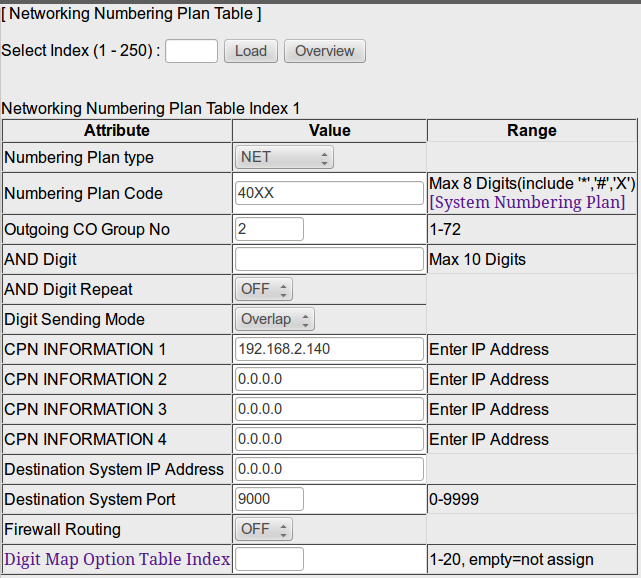

Исходящую на Астериск я прописал в PGM 321, предварительно добавил в System Numbering Plan(111) диапазон номеров на Астере Prefix Code 40 More Digits 2 (на астере номера 40ХХ).
voicenet.png [ 81.85 KiB | Просмотров: 1352 ]
Вы с астеиском по sip соединяетесь, сетевой план не будет работать. Надо задействовать Digit Conv Table(251~252)[N].
И не забываем про SIP CO Data.

Используя Digit Conv Table(251~252) мы же просто меняем номера? Я создаю в ней запись вида
Dialed Digit 40ХХ Changed Digit 80140ХХ, где 801 номер группы линий, при таком раскладе при наборе 4002 идут сразу короткие гудки, при ручном наборе 801 идёт блинный гудок, набираю 4002, молчание и потом женщина приятным голосом сообщает, что аппарат абонета не подключен к станции

Да, я не верно набирал номер группы, меня ввела в заблуждение PGM CO Group Access Code(114), там не верно углядел номер группы, нужно набирать было 802. Набираю 802, линия занимается, но гудков так и нет. В какой-то момент времени, при тестировании, одна группа одна опять встала в статус RING_TRANSFER.
В SIP CO Data делал настройки указанные на скринах, SIP CO Codec(372)[N]
SIP CO User ID Table(373)[N] пустые и я не трогал их, SIP CO Allowed Address(374)[N] --> вписан только адрес Asterisk
