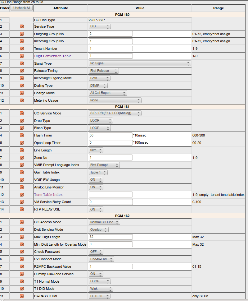

Исходящую на Астериск я прописал в PGM 321, предварительно добавил в System Numbering Plan(111) диапазон номеров на Астере Prefix Code 40 More Digits 2 (на астере номера 40ХХ).
voicenet.png [ 81.85 KiB | Просмотров: 1354 ]

Может это будет полезно, скрин параметров VoIP CO
atr co.png [ 126.7 KiB | Просмотров: 1354 ]
