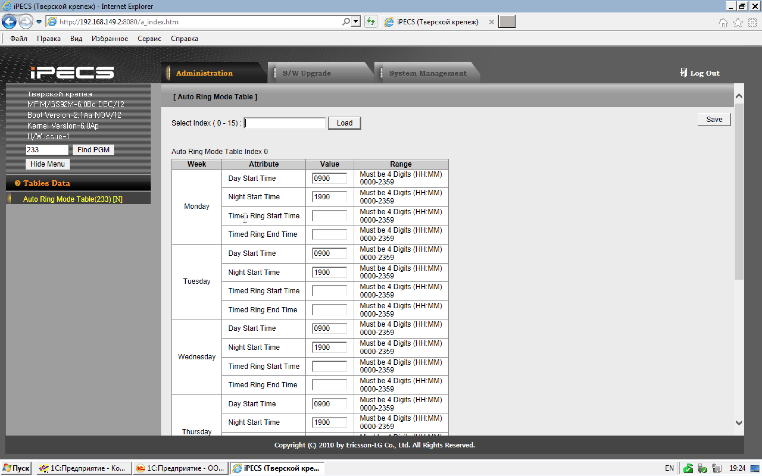

расписание я сделал 0 для всей станции. из картинки видно *620 группа ( это офисные тел 5 шт 100-104) *624 группа ( туда куда должен приходить звонок по расписанию (107) но он не приходит(((((

Так вы включили Auto Ring Mode?
И, чтобы при Auto Ring Mode сменялись режимы, время должно наступить(не знаю, как это объяснить, или назвать...). Или, по -другому, выставьте на АТС время на 1-2 минуты меньше времени ночного режима и подождите, когда оно(время начала ночного режима) наступит.

Да все включено если в 233прогр… вермя менял

Еще раз. Допустим, вы указали время начала ночного режима 19-00. Выставьте на АТС время 18-59 минут, дождитесь наступления 19-00 и просмотрите, сменился ли режим на ночной.
Вещь элементарная, никаких подводных камней нет.
