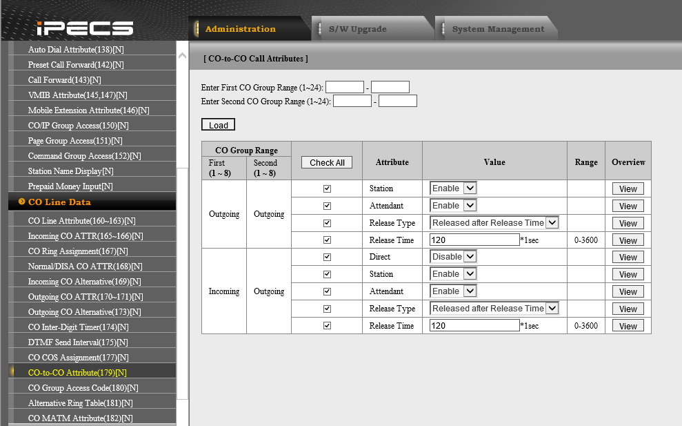

В CO-to-CO Attribute(179) [N] указал Release Time = 120, до этого стояло 60, проблема сохранилась.
Далее решено было посмотреть Station DN Attribute(131~135)[N] -> original cli поменял на redirect cli, всё осталось без изменений.

Собственно вот скрин, 8 линий, следовательно First CO Group и Second CO Group назначены верно. Но они не разбиты по группам, может ли в этом быть причина ?

Ну как не разбиты? Все ж в 1-й группе!
Да, все верно, можно было, правда, ограничиться только 1-й группой, а не вводить диапазон 1-8.
Далее вопрос - какого оно?...

Стоп! Сразу не обратил внимание! У вас же, собственно, для Incoming - Outgoing Direct = Disable!
Включите!

Помогло, спасибо огромное, мы тоже не доглядели сразу ... стали разбираться углублённее. :russian: :Yahoo!:
